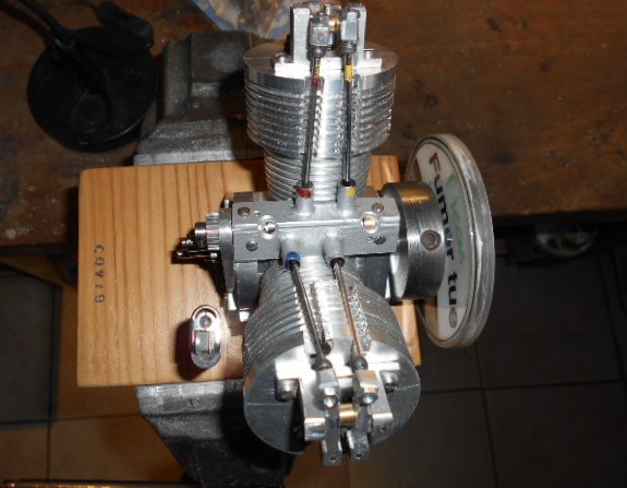

Yo les amis .
Il avance , il avance .
Entre quelques travaux commandés par mon gouvernement , j'ai pu usiner un peu
Je pensais pouvoir le fini avant le confinement , mais il a été plus rapide que moi .
Enfin , peut-être .
Si on n'en prend pas une deuxième couche
La distribution , c'est Ok
Reste un cylindre /culasse et divers bricoles qui vont surement être plus longues que prévu.
Enfin , peut-être .

Très bien, ça prend forme, c'est de plus en plus joli .

Manque plus qu'un cylindre et quelques babioles et ça tourne !
C'est vrai que tu progresses en matière de design, c'est bôôôô, quel boulot !

Hello,
Côté "folie" et autres qualificatifs...je pense que tu n'as rien à m'envier, BRAVO !!! pour ce travail d'artiste, j'aime bien cette originalité et cette passion pour les moteurs bonzaï.
Bravo bravo !!!
Philracing
Bravo bravo !!!
Philracing

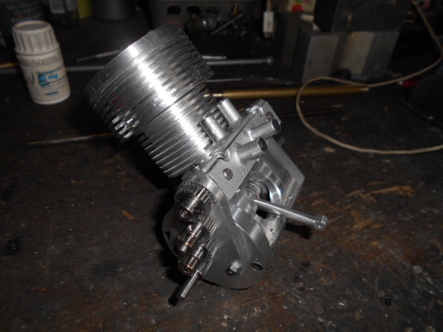

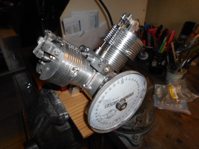

Salut les d'jeun's
Me voici voilà dans la phase la plus complexe , à savoir l'épure de distribution
Faudrait pas que ça boite alors il faut obtenir les mêmes degrés AOA , RFE , AOE , RFA et tout ça avec les mêmes levées de soupapes .
Ensuite il faudra le re démonter entièrement pour les derniers ajustement , étanchéité , etc, avant d'entendre le son de sa voix .
En général ça me prend au moins un quart du temps que j'ai mis à le fabriquer
temporary picture sharing
temporary picture sharingLe plus grand effort de la passion est de l'emporter sur l'intérêt .

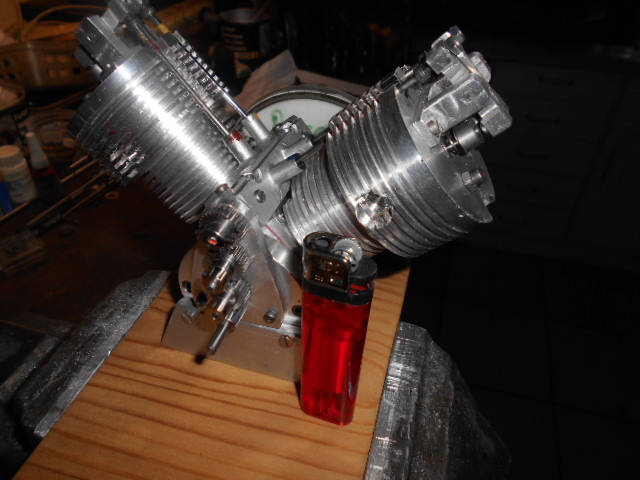

Il a de la gueule ce V-twin, hâte de l'entendre !
- Messages : 6863
Re: Caca "joue"
C'est sur qu'il est chouette ! En plus, ce qui est rare, allumage par briquet !
