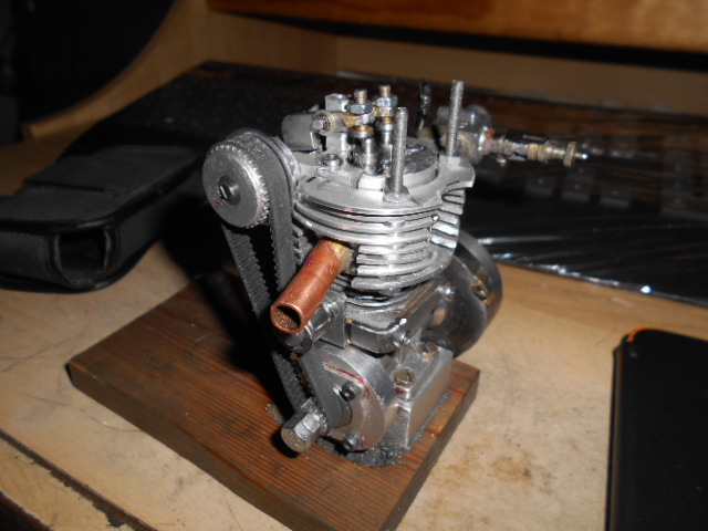

Il avance pas vite , mais il avance .
Tailler ces petites cames demande beaucoup de patience , un coup de lime malheureux et il faut tout recommencer
Il a aussi fallu ajuster les poussoirs et fileter les queues de soupapes sur 3 mm pour pouvoir régler le jeu
Oublié de faire une photo , mais l'AAC est à présent monté sur deux roulements 4 X 8
Voilà la culasse terminé , AAC calé et pipes montées
Bientôt les premiers essais

Hello,
Très beau travail, c'est sympa cette construction BRAVO!!
Philracing
Messages : 2190
Re: Caca "joue"
Messagepar NUAGE71 » 12 Déc 2019, 19:57
Bonsoir
Comme d’habitude du travail d’orfèvre :idea:
BRAVO!!
Messages : 6768
Re: Caca "joue"
Messagepar Mathieu Viollet » 12 Déc 2019, 20:09
Chapeau Gulliver! :lol:
Re: Caca "joue"
Messagepar majastre » 12 Déc 2019, 20:40
bouche bée.... :shock:

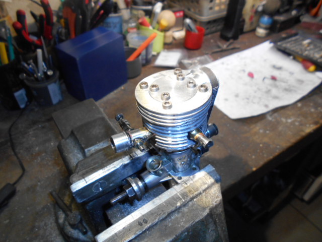

Hello .
Après moults déboires entrecoupés d'un début d'année tristounet après le départ de mon petit chien qui m'avait donné 16 ans de bonheur .
Enfin , c'est déjà beau pour un Carlin
J'avais laissé un peu de côté mes bricobidouillages .

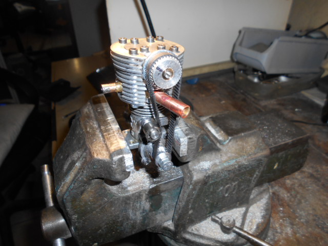

Ce que j'avais envisagé au niveau de l'attaque direct des soupapes s'est avéré un échec , car le guidage doit être d'une grande précision pour obtenir une étanchéité parfaite des soupapes , qui je vous le rappelle ne mesurent que 5 mm de diamètre, et ma chinoiserie ( et peut-être aussi un peu moi) ne l’avons pas cette grande précision :P
J'ai donc modifié et suis passé aux basculeurs .
L'AAC en tête est conservé mais décalé
Ça remet un peu aux oubliettes mon futur projet de 6 en ligne double arbre car ce petit mono de 2,5 cc me servait surtout de banc d’essai, mais je vais étudier le problème.
Voici comment il se présente maintenant , remarquez la culasse fortement ventilée, ça chauffe énormément :)
Et bien sur les premier crachotements.
Ça fume beaucoup et c'est normal , faudrait pas qu'il serre dés le début . :mrgreen:

Messagepar Dominique » 11 Fév 2020, 16:38
Oui c'est dommage pour l'ACT qui est une solution très élégante, mais c'est déjà bien assez formidable que ça fonctionne comme ça Bravo ! ;)

Messagepar Mathieu Viollet » 11 Fév 2020, 17:10
Même avec les basculeurs , ça reste une sacrée performance , bravo ! Et puis ça ressemble à nos 4pat’ comme ça 8-)
