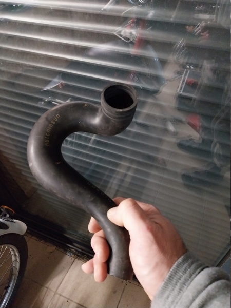

Comme le filtre à air est loin d'être satisfaisant, j'ai fouillé mes cartons pour trouver de quoi faire une durit d'admission qui permet de se reprendre sur le filtre d'origine.
C'est biscornu, mais comme de la place à été libérée par le déplacement du carburateur, finalement c'est plus discret.
J'en suis actuellement à l'adaptation du carter de soufflante ( qui a encore subi quelques découpes
pour que tout s'emboîte komilfo
