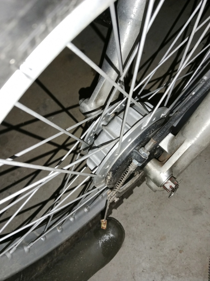

Messagepar cbx » 06 Nov 2024, 17:28
Une photo d'un Leleu sur une des 125 XL de mon frère :
A priori c'est bien d'origine car il a deux machines équipées de ce même frein.

Messages : 7508
Re: Recherche adaptation frein à tambours
Messagepar cbx » 07 Nov 2024, 09:33
Complément pour ce moyeu Leleu : largeur du moyeu = 105mm
A priori trop large si tu as 95 mm entre tes bras de fourche
