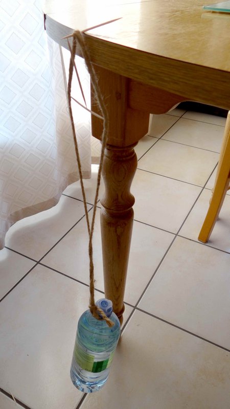

je n'arrive pas à afficher la photo...
https://i.postimg.cc/kXKq4rMd/Equilibre.jpg

cbx a écrit :
Mondialen a écrit : la masse d’eau dans la bouteille a une certaine importance pour ne pas dire une importance certaine
Je ne pense pas, à mon avis c'est la triangulation des trois cure-dents qui neutralise la tendance à partir vers le bas.
De mes lointaines études de physique il me revient le diagramme de Crémona, triangulation permettant d'annuler des forces.
C'est bien possible effectivement.
cbx a écrit :A l'occasion je ferai l'expérience (avec un pot de Nutella :? )
Mets un matelas dessous il ne faudrait pas gâcher :D

Mondialen a écrit :je n'arrive pas à afficher la photo...
Voila :

Messagepar DIALMAX » 13 Jan 2022, 10:59
Le cure dent vertical doit être primordial

Messagepar Tiger.09 » 13 Jan 2022, 11:26
on a beau savoir que la physique explique tout ça, c'est quand même bluffant !!!
et si ce genre d'expérience était pratiqué à l'école pour illustrer des cours de physique... on aurait sûrement plus de chance d'intéresser les élèves :mrgreen: :mrgreen: :mrgreen:

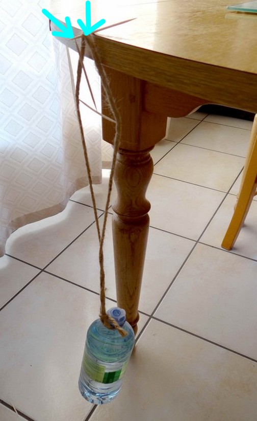

Messagepar cbx » 13 Jan 2022, 11:29
Tout repose sur l'écartement entre la ficelle et le cure-dent "vertical". (distance entre mes 2 flèches)
On devine bien que si cette distance est nulle, la bouteille tombe.
Plus cette distance est élevée, plus on génère une rotation vers le haut égale à l'attraction vers le bas; les deux s'annulent

Messagepar Mathieu Viollet » 13 Jan 2022, 12:10
Super! En fait c’est un histoire de report d’effort. Dans ce cas il faut retrouver l’équilibre. Quoi de plus simple pour suspendre une pièce que d’avoir deux points d’appui? Là on en a un seul, et on en crée un second artificiel pour le cure dent horizontal. Les efforts verticaux de la bouteille sont divisés entre la table et le cure dent en biais, ceux ci sont repris au centre du cure dent horizontal, qui les transmet à la corde , qui fonctionne en traction donc renvoie tout ces d’efforts au plus proche du premier point d’appui. C’est malin!
Et l’effort induit vers le haut par le cure dent en biais (lui même maintenu par les efforts « en pince » de la corde ) fait que le cure dent horizontal s’équilibre 8-)
