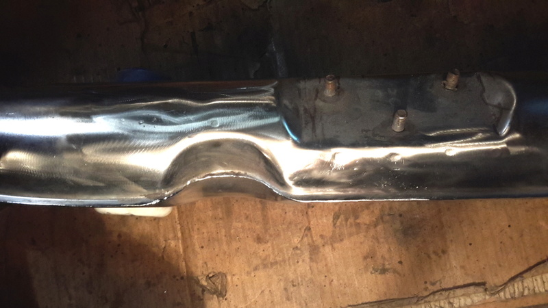

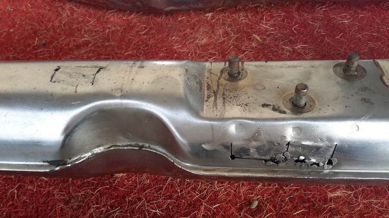

j'ai eu le problème de chicanes baladeuses sur ma 125 CBS et comme le pot est introuvable, j'ai opéré... je ne mets ces photos que maintenant vu ce que certains arrivent à faire, j'ai un peu honte du résultat :oops: :oops: mais bon, le prochain sera mieux réussi ;) ;)
l'étendue des dégâts
le pot déjà réparé au chalumeau et brasure laiton... ça bouche les trous mais ça ne résout pas le problème de la ou les chicanes baladeuses
vu de près
on ouvre
et voilà les chicanes fautives
replacées
on referme
un coup de peinture et c'est (presque) comme neuf
mon coup de chance est que le pot présente encore pas mal coté extérieur
en étant plus minutieux sur le "formage" de la tôle de fermeture et en meulant bien les brasures on doit pouvoir faire nettement mieux :roll: :roll: mais cette méthode n'est valable que sur le coté intérieur peu visible...

Hello
sur le silencieux du Omer Tanga, 3 chicanes baladeuses sur 3 :? :? :?
évidemment vue la diffusion de la mob, on ne peut pas dire que trouver un silencieux en bon état fait partie des options :roll:
j'ai donc comme Tiger réalisé une fenêtre dans le bas du pot côté roue au disque à meuler dremel le plus fin que j'ai trouvé, de 60mm sur 12, suffisant pour sortir les cloisons. cette découpe est plaquée contre la soudure inférieure du silencieux, de manière à ne faire qu'une découpe de 60mm et de de 12, et en repliant la tôle pour ouvrir la fenêtre. une fois sorties les cloisons, non pas brasage pour ma part mais soudure avec le MMA, intensité 30A, Hotstart à 60% et surtout baguettes inox de 2mm, donct la soudabilité est excellente. la tôle du pot fait 1.2mm et à l'exception d'un endroit, j'ai réussi à ne pas percer en travaillant pas points et en ne restant pas plus de 2 secondes dans la même zone. pour finir meulage au disque abrasif pour ramener la soudure à une esthétique plus agréable, et enfin meulage avec un disque wolfraft à très gros grain mais peu abrasif, qui agit presque comme un polissage.
