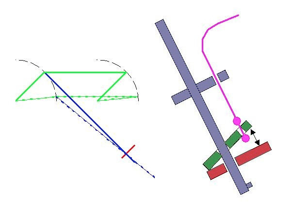

Un système pour régler la hauteur du banc de coupe?

C'est le plus probable, vu que si ce n'est pas ça, il n'y a rien d'autre pour bloquer le banc de coupe quand on le lève.

Eureka (... je crois).

Ça semble assez cohérent
Ça bloque le plateau dans une position donnée pour régler la profondeur de coupe on dirait

Ah ben oui mais tu es prestidigitateur, comment tu fais passer la pièce verte par dessus la rouge ? Le téton en bout de barre est donc démontable ? :D

Mondialen a écrit :Ah ben oui mais tu es prestidigitateur, comment tu fais passer la pièce verte par dessus la rouge ? Le téton en bout de barre est donc démontable ? :D
pfff Mondialen t'as rien compris (pour une fois :lol: ) c'est le principe du serre joint ou du pistolet à colle, si tu appuis (avé la maing) sur le bordel vert, tu peux monter ou descendre le levier rooooooose et faire varier la hauteur de la table (en vert) pis le truc se bloque par arc-boutement (toujours le principe du serre joint ou du pistolet à colle)

Le téton en bout de barre, c'est une goupille mécanibus.
Je ne suis d'ailleurs pas sûr que la verte soit au-dessus de la rouge.
Il est possible qu'elle soit sous la rouge, maintenue par kèke chose qui passerait dans les deux petits trous qu'on ne voit presque pas sur les photos.
Mais ça ne change pas le principe.
De toute façon, pour maintenir la hauteur du plateau, ça marche beaucoup moins bien qu'une pince-étau bien placée, ce qui sera désormais le système en fonction.
