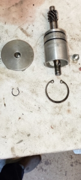

- Messages : 879
- LOCALISATION : la rochelle
Re: petit deux temps
bonjour a tous
j ai reussi a sortir la turbine de la pompe a eau et sans la casser ce que je redoutais le plus .j ai du refaconner mon arrache qui etait trop gros et en chauffant un peu elle est sortie..
- Messages : 7506
Des que l'on s'attaque à un moteur évolué la fabrication d'outils adaptés est quasi systématique.
Ca fait partie du jeu
Bien joué
Bien joué
