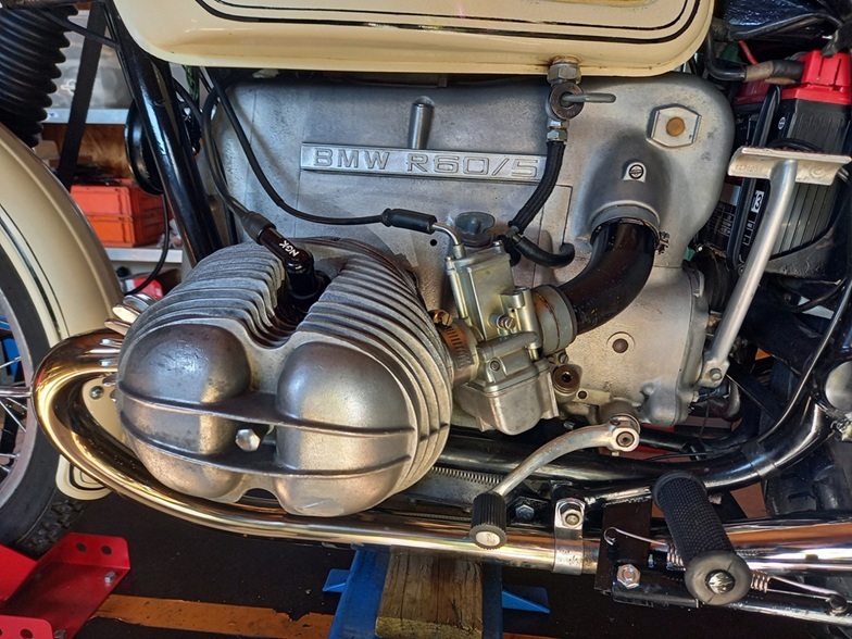

Jeff85
Messages : 590
LOCALISATION : l'ile d'olonne
Re: BMW R60/5
Messagepar Jeff85 » 19 Mar 2026, 11:02
Merci les copains !
je galérais un peu avec les réglages de carburation... toujours trop riche ! (pas comme moi)..
en roulant çà allais bien pourtant, mais un ralenti chaotiques et inréglable...
bref, après avoir essayé tous les gicleurs de ralenti possible, çà ne marchais toujours pas.. et ?
je me suis intéressé aux starters, pourtant neufs, et bien je me suis aperçu que les noyaux plongeurs existaient en long et court, mais que les longs n'existent plus depuis longtemps et que du coup y a que les courts qui se vendent, alors que sur mes carbus il faut les longs ... bref, mon starter étais toujours ouvert de moitié, rendant la carburation inréglable ... merdalor !!
comme une panne trouvée est déjà à moitié résolue, je vais me chercher des starters qui correspondent à mes carbus et tout ira bien :D
bonne journée à tous,
