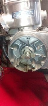

bien j avais un peu de temps libre , j en ai profite pour continuer le demontage. capot du demarreur ,plateau d allumage ,la pipe du refroidissement bas moteur , les vis etaient bloquées j ai du y aller au tournevis a choc , les elements soumis aux contraintes thermiques sont toujours difficiles a deloger de leurs positions ensuite carter d embrayage lui aussi tournevis a choc.. mais a mon humble avis vous devez deja savoir tout ca ..
petite question comment devisse t on l ecrou en bout d arbre du vilbrequin cote allumage ..comme j ai ote la chaine ...faut surement que je la remette je suppose en passant une vitesse ou y a un autre moyen...
voila pour aujourd hui une bonne nuit de sommeil s impose ..
- Messages : 6916
Re: petit deux temps
Bloquer la masse du villo, coté écrou pour éviter le décentrage, avec un morceau de bois dur ou de plastique

DIALMAX a écrit :Bloquer la masse du villo, coté écrou pour éviter le décentrage, avec un morceau de bois dur ou de plastique
pour l instant j ai pas encore ouvert le moteur ..
- Messages : 6916
Quand on ne sort pas les cylindres il y le bloque piston qui se visse à la place de la bougie .
