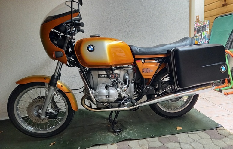

xavier17 a écrit :c est sur qu elle est jolie , neanmoins il manque la piece maitresse de l ensemble ..... le porte bagage .... :)
oui, tu a raison, j'en cherche 1 en bon état mais c'est pas facile à trouver :oops:
sinon, on trouve les supports valises en neuf, mais c'est pas donné !
les supports de valises krauser c est le mieux en plus ca reste dans la langue teutonne.. :)

Le souci des Krauser sur une série 5 c'est l'esthétique, en plus elles n'étaient pas vraiment étanches, rien ne valait des sacoches en cuir épais avec un gros rabat tombant, ça implique un porte bagages costaud, mais l'ensemble est tellement beau après... 8-)
Ce que je trouve qu'il manque esthétiquement ce sont les caches latéraux chromés, après je ne sais pas s'ils peuvent se monter quand ils n'y étaient pas d'origine. Ils coûtent dans les 160€ la paire à peine plus cher qu'un seul filtre à air de 350 !!!
Ah Jeff on va t'en donner des idées :lol:

Des Krauser, j''en ai sur ma 90S, c'est super pratique.. mais je trouve un peu trop moderne pour une série 5 :D
Effectivement le plus chouette ce sont les bonnes sacoches en cuir épais, style gendarmerie ou Babin, mais c'est (très) rare et cher !

elle jolie aussi celle la ... c est pas la daytona qui etait de cette couleur ..
Messages : 4845
Re: BMW R60/5
Messagepar alain2933 » 08 Mar 2026, 19:35
Ah oui qu'elle est belle et celle là elle envoie, c'est un gros gros poumon ! Les Krauser représentaient une belle avancée en terme d'aspect pratique par rapport au cuir, mais je trouve qu'en usage intensif elles vieillissent moins bien, après la beauté c'est chacun...
