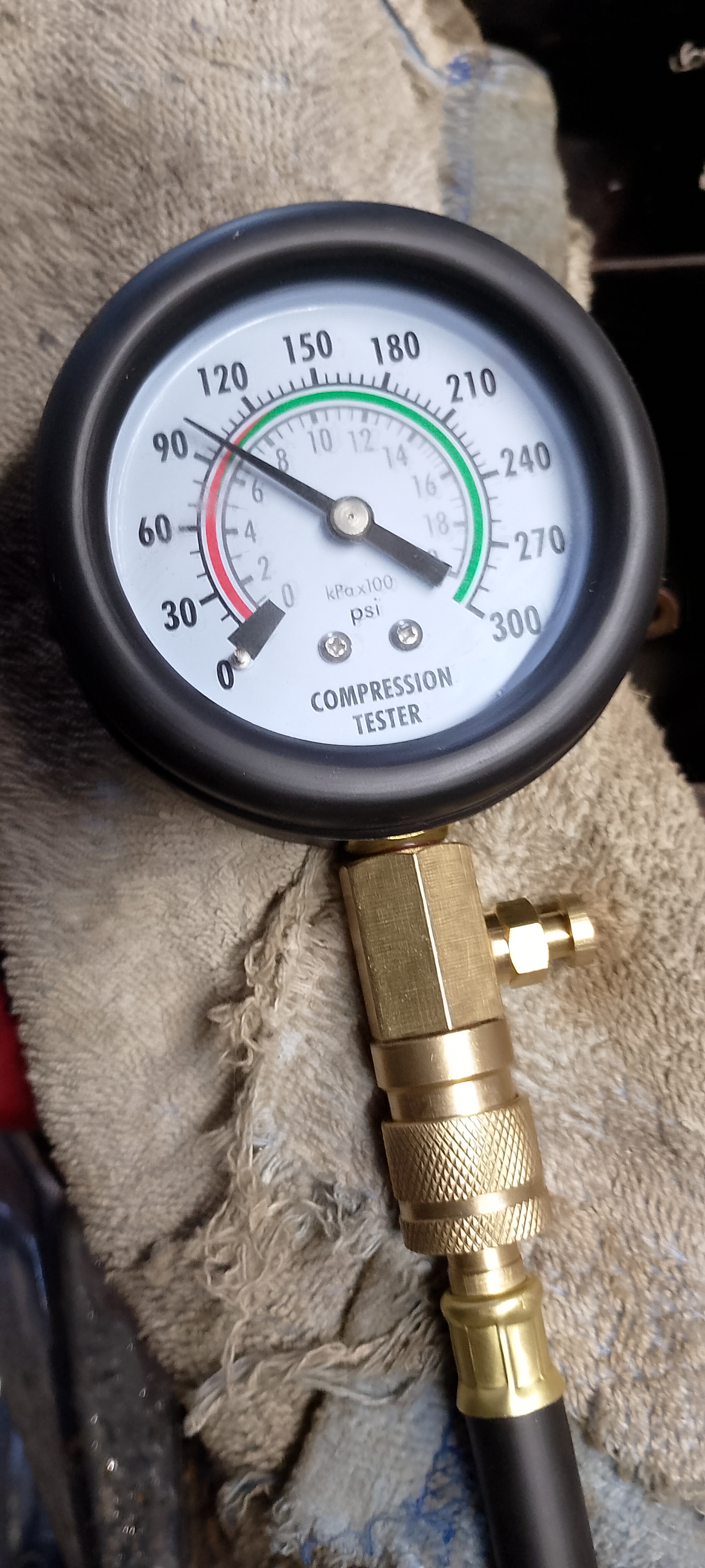

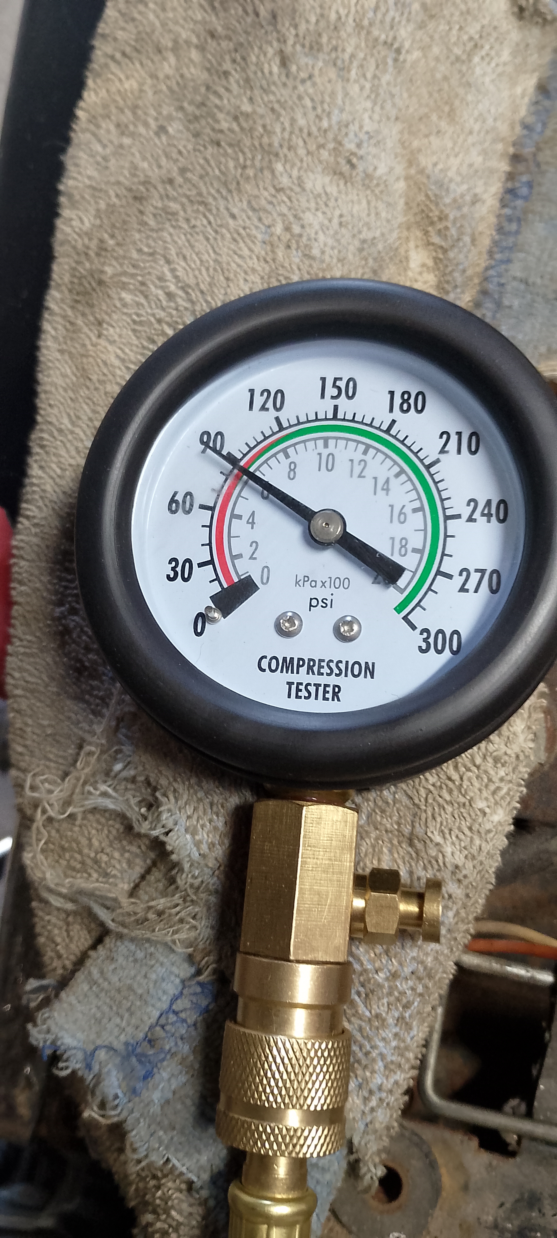

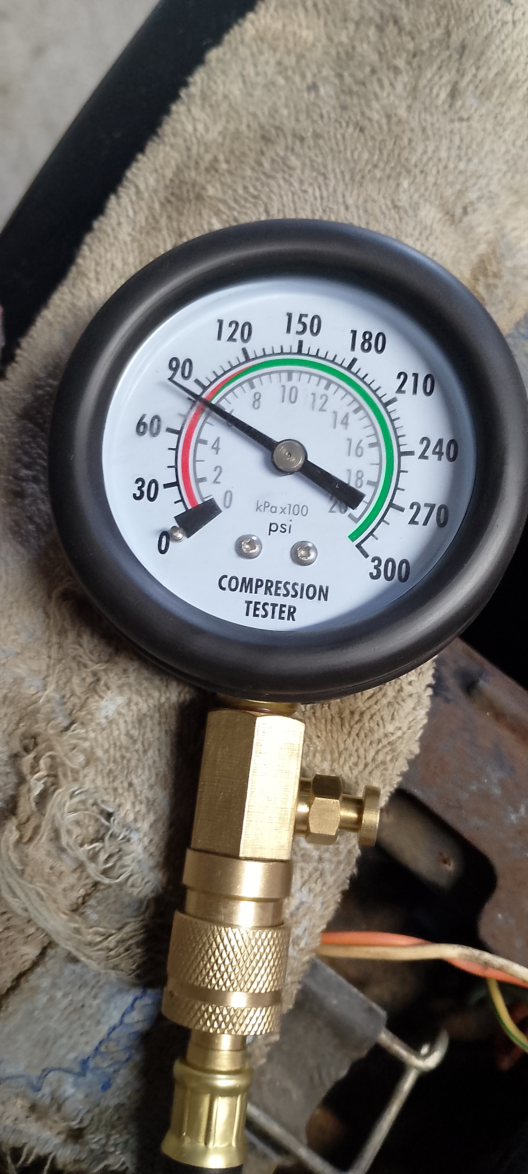

bonjour a tous .
j ai fait les prises de compressions du moteur pour voir ..
https://nsm09.casimages.com/img/2025/08 ... 629938.jpg
cylindre gauche
https://nsm09.casimages.com/img/2025/08 ... 629937.jpg
cylindre central
https://nsm09.casimages.com/img/2025/08 ... 629936.jpg
cylindre droit
pour un moteur qui n a pas tourner depuis 20 ans je m attendais a pire... toute facon l ouverture du moteur est preferable pour voir si y a pas un nid de mulot ou d ecureuil... :D

Messagepar cbx » 28 Aoû 2025, 15:10
Sur un deux temps la compression est loin de celle d'un 4 temps, et en fonctionnement l'huile va améliorer les chiffres.
Je trouve ces compressions plutôt bonnes même si pas égales.

Messagepar DIALMAX » 28 Aoû 2025, 17:10
Pour donner une idée une kawa H1 c'est 10kg à 400 tours et une S2 11 kg à 400 tours.
