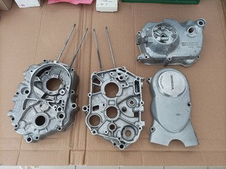

Fin juillet la rénovation du moteur proprement dite a débuté. Je craignais un peu vu les soucis rencontrés lors du démontage des vis. Ce moteur n'avait jamais été ouvert, en revanche tout ce qui était ouvrable/démontable pour l'entretient était "chibré" ! La surprise fut bonne pourtant avec un intérieur propre. Rappelons qu'il n'a été utilisé que 3 ans en Afrique puis arrêté 51 ans...
Le plus difficile a presque été de décoller les carters et nettoyer les plans de joints.
Peinture des carters qui l'étaient d'origine :

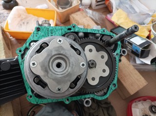

Remontage. Oui je sais les joints verts sont moches, mais : ils proviennent de chez CMS refabrication de qualité, nettement plus épais que ceux de 4strokes pourtant bien noirs ceux-là...
On referme tout ça. Le calage de la distribution n'est pas bien compliqué, mais il me paraît quand même bien simpliste et peu précis. Tout le barda paraît obéir pourtant...

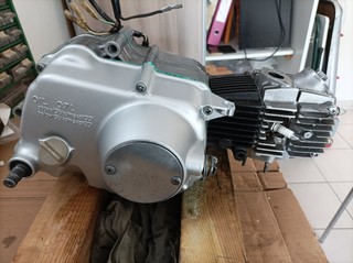

Remettre ce moteur est un plaisir intense à côté de celui de la 350 ! 18 kg je crois, 2 boulons et hop ça tient :D
Les périphériques répondent à la norme Honda, on est en terrain connu... ou presque.
Il a bien meilleure mine ainsi gréé.

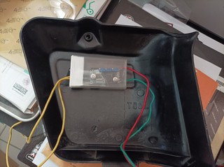

J'ai pu le mettre en route grâce à Mathieu qui m'a concocté un redresseur/régulateur dont il détient le secret. Je suis baba que l'on sache fabriquer ça :shock: . Fourni avec le mode de branchement et heureusement pour moi qui suis si couillon avec l'électricité deux roues ! Avec ce CD je n'ai pas joué sur du velours lors des branchements. On était loin de la simplicité du faisceau de nos bicylindres. L'impression qui émerge, c'est que Honda a fini des restes de fils en adaptant les couleurs avec des embouts : par exemple un fil gris /petit manchon bleu pour le cligno avant. Ils étaient assez nombreux comme ça et pas des bidouillages non, de l'origine.
Le spécial Mathieu :
Un seul mot : MERCI Mathieu ! :D

Ce montage n'est pas grand chose, et doit sa naissance à Bitza, qui doit avoir accueilli ton frère quelque part là haut , je te réitère mes condoléances Alain :(
Ce montage est la base des bitzaled, et je monte systématiquement des eclairages plus puissants sur mes mobs, les utilisant régulièrement de jour comme de nuit. Mais il se trouve qu'en remplaçant la led par une batterie, on a un parfait regulateur 8-)
Tu as arasé es joints verts avant de remettre le moteur en place ?

Oui j'ai arasé les parties visibles et je mettrai du noir, j'ai pensé à du rose aussi...

Donc dimanche, essai de mise en route. Pour les branchements, klaxon et clignotants fonctionnent sur la batterie, le contact coupe le circuit et la bougie a une étincelle à allumer un bbq. Le carbu a été réglé comme je pouvais avec les données du SS mais pour la hauteur de cuve j'ai un doute, je m'en suis vu et pense n'avoir pas réussi. C'est fait tant bien que mal et la suite montrera que c'est plutôt mal que bien !
On raccorde le carbu au bidon externe, yess ça ne pisse pas partout, contact 4 ou 5 coups de kick - il y a un bruit de ferraille là dedans :shock: - et brrrttt le machin démarre bien. Ah ça les gars pour démarrer il démarre !!! Le voilà parti plein gaz et même davantage, l'accélérateur qui pourtant fonctionnait bien à vide est totalement inopérant. Il doit tourner à 10000 trs un bruit de ferraille affreux et... impossible de l'arrêter. Contact coupé rien, batterie débranchée rien, un poil affolé je pense alors à mettre le starter : oufff.
Une catastrophe :roll: c'est bien la première fois que ça m'arrive.
Ce bruit de ferraille ne laisse rien augurer de bon, l'ouverture d'un bouchon montre un haut assez sec (heureusement que j'avais généreusement graissé au montage et avant la mise en route) ou du moins pas ou très mal lubrifié. Oui j'ai mis de l'huile.
Les questions maintenant.
- Flotteur à régler, pointeau à revoir (il s'est mis à pisser) boisseau à vérifier, le câble de gaz est neuf ainsi que le coulisseau dans le guidon.
- Pourquoi ne s'arrêtait-il pas ? Souci de branchement (ça ne m'étonnerait pas) ou est-ce en liaison avec le carbu ?
- Et surtout, surtout, le problème de graissage, ainsi que ce bruit genre chaîne de distribution tendue à mort (pour la distribution, j'ai mis du neuf), mais ce bruit pourrait être aussi un bruit de boîte et/ou d'axe de kick qui seraient mal remontés.
Alors, vu la facilité de dépose et d'ouverture de ce moteur, je ne vais pas tourner/virer et il sera redémonté en souhaitant qu'il n'y ait pas de gros dégâts à l'intérieur.
Vos avis seront des indispensables bienvenus :D
