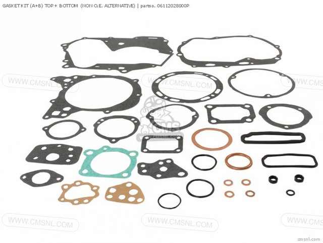

j'ai une petite fuite au pied de cylindre sur ma S90, pas énorme mais ça me prend la tête.
pas question pour moi, même avec la meilleure des volontés de faire sur celle là ce que j'ai fait sur mon CF50 (pas assez méticuleux) :roll: j'ai trouvé cette pochette sur cmsl et je voulais la donner avec ma moto à mon motociste pour qu'il intervienne.
https://www.cmsnl.com/honda-s90-super-sport-general-export_model16349/gasket-kit-ab-topbottomnon_06112028000p/
mais avant d'acheter, j'ai regardé il y a deux modèles
le S90 et
le S90A
pour le S90A cette pochette n'apparait pas dans la part list d'où ma question quel modèle correspond au mien et peut-être que cette pochette est compatible

Il faut comparer les REF des joints dont tu as besoin entre les 2 modèles, ou avec le numéro de moteur .
J'ai été chercher le part list, ils sont sur le m^me, à première vue vite fait ça n'a pas l'air de s'adresser au moteur, je continue
Donne le numéro de moteur et je te précise tout ça par EX pour le joint d'embase c'est au dessus du N° 441568 dans ce cas c'est un S90A
Il y a des joints qui vont sur les 2

C'est gzntil DIALMAX donc/ S90E 539433
Messages : 6916
Re: S90
Messagepar DIALMAX » 03 Avr 2021, 14:46
Le tient est un S90 A mais ce n'est pas simple dans la mesure où les modifs se font au cours du temps et sont a des numéros de moteur différents
A priori les joints différents du S90 sont:
Le joint de culasse 12251-028-020
Le torique de culasse 12261-028-000
Le joint de puit de chaîne culasse 12902-028-020
Le joint de puit de chaîne cylindre 12901-028-020
