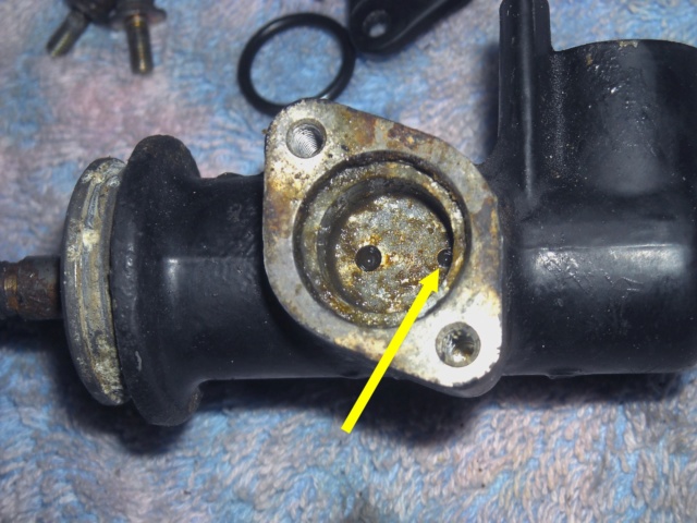

Ton problème est pas résolu????? Ça existe pas un circuit trop purgé !!!!!! Tu as plutôt un soucis de retour de pression dans le circuit. Regarde si le petit trou au fond de l’emetteur N’est pas bouché. Il y a deux trous dans le fond. Un relativement gros et un minuscule.

- Messages : 7265
Re: déplacement au garage
Soupape a écrit :Ton problème est pas résolu????? Ça existe pas un circuit trop purgé !!!!!! Tu as plutôt un soucis de retour de pression dans le circuit. Regarde si le petit trou au fond de l’emetteur N’est pas bouché. Il y a deux trous dans le fond. Un relativement gros et un minuscule.
+1, cas fréquent. Le trou pour retour de pression est minuscule et se bouche.
Un MC arrière de CBX que j'avais acheté d'occasion; le retour - flèche jaune - était bouché
