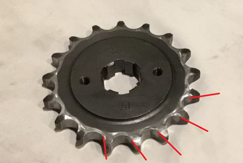

Hello, comment voir si le PSB est usé ?
Le mien semble marqué

Messagepar cacajou » 06 Mai 2019, 20:18
Salut .
Une photo bien en face aurait été plus parlante , mais on distingue une ovalisation des empreintes ou se logent les rouleaux de chaine et une inclinaison des dents ( traits rouge )
