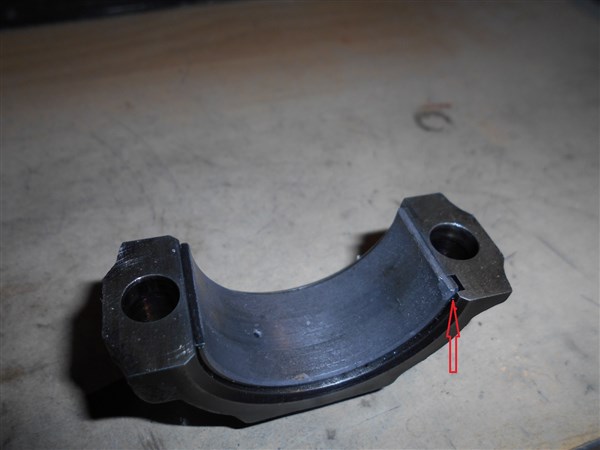

Re: Problème d’embrayage ou de boîte ?
Voici la réponse de mon ami .
On est pas plus avancé
C'est toujours comme ça que c'est monté d'origine , je ne connais pas la raison et c'est devenu une habitude .
Moi je vous expose mon avis , ça vaut ce que ça vaut et j'ai peut-être tout faux .
Le petit dégagement des encoches ( voir flèche rouge) fait légèrement fuiter la pression d'huile d'un côté et de l'autre de chaque demi coussinet
Il semblerait que sur tous les moteurs inclinés assez fortement et les flats les bielles possèdent le petit trou permettant l'arrosage, entre guillemets, des futs de façon à bien diriger le jet par rapport à l'inclinaison du moteur puisque logiquement le jet sera propulsé verticalement
Il faut croire que le jeu latéral des bielles ne suffit pas à assurer un graissage correct .
Je pense donc que sur les moteurs verticaux ou presque le fait de placer ces encoches à l'avant et dans le sens de rotation permet un arrosage circulaire mieux dirigé que si les encoches étaient placés à l'arrière .
J'espère que je me fais comprendre
Hello,
Merci cacajou pour cette info si j'ai bien compris ça serait pour le graissage des côtés de bielles ?
mais perso j'ai du mal à comprendre le fonctionnement, sachant qu'au final c'est la force centrifuge qui ferait le tout et là je me dis que vu la forme de l'encoche que ça tourne dans un sens ou dans l'autre ça devrait le faire, l'huile devrait sortir à ce niveau connaissant le chemin que fait l'huile à cet endroit.
Pas facile notre histoire mais intéressante.
Non , pas pour le graissage des cotés de bielles , pour le graissage des futs de cylindres car sans huile un ensemble piston/cylindre n'est as parfaitement étanche .
Comme disait mon prof de mécanique : Qu'est-ce qui assure l'étanchéité complète cylindre pistons?
Et les élèves de répondre: Les segments m'sieur .
Hé non les enfants , c'est l'huile
Il ne faut pas oublier la force centrifuge quand le moteur est dans les tours ajouté à l'augmentation de pression et je pense que si les encoches étaient placés à l'arrière l'huile serait + projetée sur le carter moteur que dans les futs .
Enfin je ne suis pas ingénieur , hein , je vois ça à la cacajou
J'ajouterais que le fait de les placer à l'avant va mieux projeter l'huile car ce sera au moment de la montée du piston .
Alors que placé à l'arrière la projection se fera à la descente et la dépression interne risque de chasser l'huile
