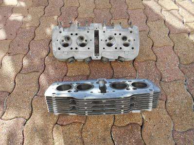

Messagepar NUAGE71 » 01 Fév 2019, 19:59
J’avance doucement dans la révision du moteur :D
Bielles déposées et contrôlées :
Elles portent les numéros en partant de la gauche (côté alternateur) 1233 le vilo est repéré L 3333 ce qui donne pour les coussinets toujours en partant de la gauche jaune, vert, marron, marron je crois avoir juste là.
Pastillage également réalisé : 0.038, 0,051, 0,051, 0,038, les coussinets ne sont pas trop marqués mais je les changent tous par sécurité
Les cotes du vilo 36 mm sur tous les manetons
Les marques sur les bielles ne sont pas gênantes ?
Pas de rayures juste une différence de couleur
