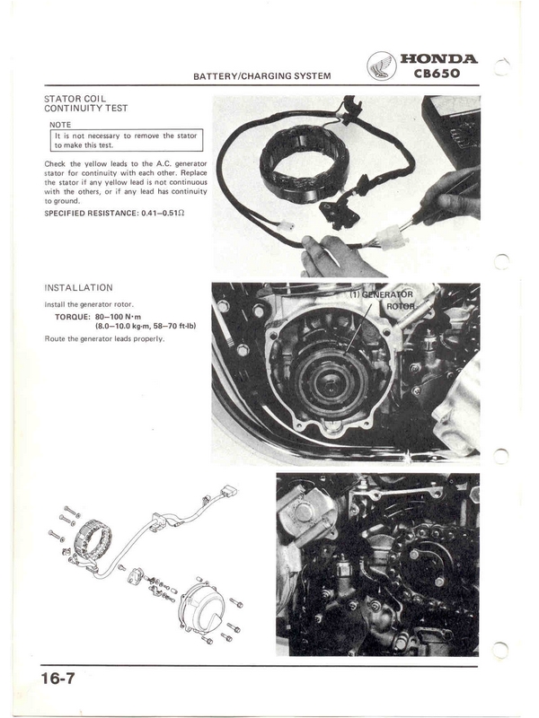

Après investigation, j’ai identifié que j’avais un problème de charge de batterie. Après moult recherches (dans mes cours d’électricité de collège et sur la toile), j’ai trouvé plusieurs synoptiques de recherche de pannes et plusieurs indications. Mais, ne maîtrisant pas le sujet et vu le coup des pièces, j’aimerai avoir l’avis d’experts.
Symptômes : pas de charge de la batterie.
tension aux bornes de la batterie : 12,7V moteur éteint et 12,3V en marche (3000 tr/min)
tension aux sortie du stator : 0,6V sur chaque paires de fils jaune.
résistance aux sortie du stator :0,7 ohm sur chaque paires de fils jaune.
L’isolation semble OK car infinie.
Les charbons sont OK, encore loin de la ligne d’usure.
Sur le rotor j’ai une résistance de 1 ohm entre les deux pistes.
C’est cette dernière valeur qui me fait dire (si j’ai bien révisé) que c’est le rotor qui est mort.
Est-ce que quelqu’un saurait me dire si j’ai bon ?
Merci, d’avance, pour votre aide.

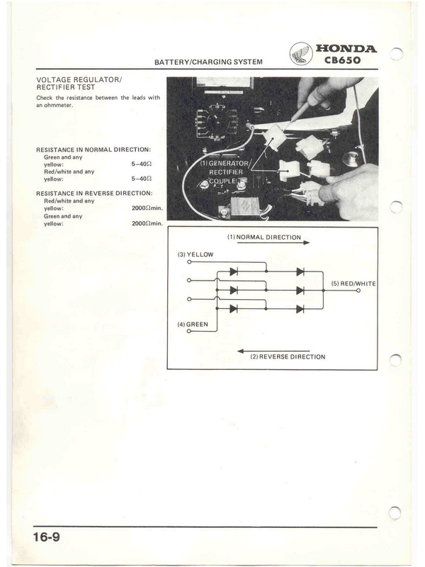

Sur ces machines et a fortiori après redémarrage suite à une période d'arrêt prolongée, c'est souvent le bloc redresseur / régulateur qui passe l'arme à gauche. Avant d'incriminer en bloc le rotor, qui a quand même une résistance, même si elle est petite (à vérifier par rapport à la donnée constructeur) , il faudrait tester le redresseur pour voir ce qu'il raconte. malheureusement cette pièce ne s'ouvre pas pour changer les composants, il faut changer tout le bloc, mais on trouve celui ci assez facilement (vintage bike company par exemple et entre autres)

Par contre le R/R est un grand classique, il faut le tester.

Sur la 350 il arrive que ce soit un bobinage du stator qui lâche, le principe de recherche sur cette moto était si la batterie est bonne, on regarde les les fils, on contrôle l'alterno et si ce n'est pas lui c'est le redresseur ou régulateur .

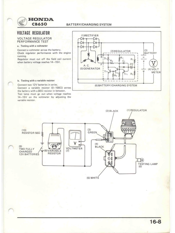

c'est un regulateur de type tout a fait classique que l'on retrouve sur les voitures la régulation se fait sur l'enroulement de champ ( celui qui crée le champ magnetique d'exitation a droite des enroulement triphasés, ne parlez pas de rotor ou de stator car tous les enroulement sont fixes, la seule chose qui tourne c'est l'entrefer crenelé qui crée le champ tournant, avantage pas besoin de balais ni de collecteur) donc la regulation se fait en alimentant cette bobine de champ par l'intermediaire du montage des transistor 2 et 3 en darlington calibré par le pont de resistances... ensuite quand la valeur depasse 14v3 la diode zener a droite laisse passer le courant qui va alimenter le transistor 1 qui va devenir passant et schunter la resistance 4 et donc desexiter le darlington et donc baisser le courant de la bobine de champ et reduire le champ d'exitation le tout va s'équilibrer a 14v3 le tout fonctionne donc en fonction du regime du moteur et de la prodution des bobinages secondaires triphasés qui alimentent ( fils jaunes ) le redresseur a six diodes et la batterie ton problème peut venir de la bobine de champ qui est soit coupée soit mal raccordée entre les points B et F sur le schéma et il n'y a pas d'aimants dans cet alternateur ( qui s'appelle en France une statodyne !) bon c'est un peu compliqué mais certains comprendront a +
