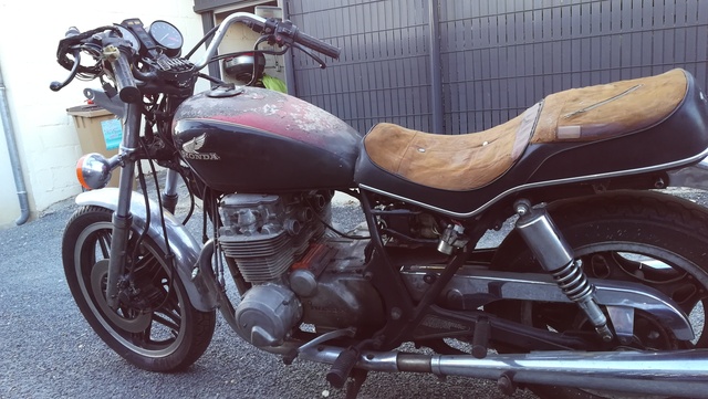

me voici de retour aprés quelques semaines de recherche pour retrouver les pièces qu'il me manque sur ma moto , aprés pas mal de recherche sur le bon coin pour retrouver les garde-boues avant et arrière , maitre cylindre frein avant ..etc avec des prix fous ; je reviens tout juste d'une balade sur la côte normande avec une CB 650 C ...trouvée sur le bon coin
une moto oubliée depuis 2015 suite à un sinistre ,un départ de feu sur la rampe carburateur avec le faisceau HS ,un compteur HS et evidemment la rampe carbu hors service , cette moto vendue par le fils du propriétaire va servir de banque de pièces faute de carte grise à jour ;
la ligne de ce custom me plait et je pense que je vais me servir du cadre que je viens de remettre en état pour reconstruire ce custom , selon le fils du propriètaire et son ami mécanicien le moteur totalise 11000 kms ... j'attends vos post pour savoir si oui ou non la configuration custom est plus intéressante ?

pourquoi pas si le style custom te plait
moi je préfère le style standard, mais c'est une histoire de gout
vérifie quand même que la géométrie des cadres des 2 versions sont identiques ou très proches (angle de chasse, empattement...)
attention : rampe de carbu absente
tu es bon pour un démontage du haut moteur pour être certain de l'absence de corps étrangers et que les pistons/segments ne sont sont pas bloqués par un peu de corrosion superficielle ou plus

Un conseil par expérience : ne jamais croire a priori ce que disent les vendeurs sur les moteurs !
Vu qu'il est resté ouvert côté admission Tiger a raison et puis de toutes les façons tu devras le sortir, alors autant l'ouvrir. Perso les customs je n'ai pas d'attirance particulière, mais la 650 C comme du reste la 750 C me plaisent bien et puis ça doit être confortable et reposant.

Sans même parler des réels problèmes de dos induits par la position de conduite d'un custom, je serai à ta place je garderai la 650 initiale et je me servirai de la custom uniquement comme source de pièces.
D’abord parce qu'elle est en meilleur état et que tu as déjà refait le cadre, mais aussi par goût car je t'avoue que le look custom me laisse totalement froid, voir même au bord du dédain, c'est te dire !
Mais c'est toi qui voit bien sûr, ton choix sera le bon bien évidemment

merci pour vos posts; c'est vrai que c'est une affaire de gout si mon choix penche vers le custom cette moto ne sera que complémentaire avec mon 1200 bandit qui est une moto plus taillée pour la route et les grandes ballades ; comme le moteur est identique je vais déjà le déposer pour un contrôle sérieux avec la prise des compressions ... pour info j'ai payé le custom avec pas mal de pièces en plus 500 euros , si le moteur est en état je ne pense avoir fait une mauvaise affaire ...
