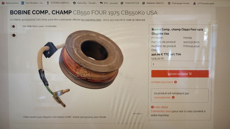

bobine (comp champ ) dans le carter de stator brulante idem pour le carter, quand je débranche une étincelle surgi...
comment puis-je tester cette pièces au multimètre ?

Que donne la mesure de résistance de cette bobine ? La normale doit tourner autour de +/- 5 Ohms.
Et au temps pour moi, l'alimentation de cette bobine passe bien par le fusible 15A via le régulateur
Mais je crains qu’il y ait plusieurs problèmes
