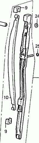

Bonjour tout le monde,
J'avance lentement mais sûrement après mon colis piston perdu.
Quelqu'un pourrait m'aider à déterminer le sens des blocs en caoutchouc en forme de U?
Une patte du U est plus fine que l'autre.
Si quelqu'un peut envoyer une photo pour la compréhension, ça me rendrait grand service car j'ai une erreur chaque fois que je transfère ma photo sur casimages cette fois ci.

C'est à l'accélération que l'amortissement est le plus nécessaire, donc le caoutchouc le plus épais côté avant quand le moteur "tire", il y a longtemps que j'en ai pas démonté mais je ne suis pas certain que tu puisse les inverser me semble t-il.

Bon bin, je ne comprends pas toujours pas le sens de ces U, je suis bloqué dans mon remontage.
Re: Amortisseur de tendeur de chaine
Bien franchement je n'ai jamais vraiment prêté attention au sens de montage , mais la logique voudrait que la partie épaisse soit côté chaine , peut-être pour renforcer l'appui du tendeur lorsqu'il est en pression
On le voit un peu sur l'éclaté cms
