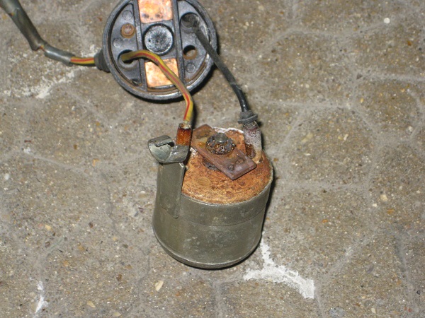

interieur du ralais oxydé , plus de contact electrique
Ou charbon demarreur usé
