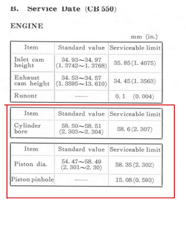

Bonjour, je cherche et ... je ne trouve pas. Je suis en train de remonter moteur de 550 (démonter aussi) d' habitude ce sont des 500 et je cherche les tolérances cylindre piston pour cette 550 Un conseil ?? Grand merci

! ! ! La première valeur du diamètre standard du piston à considérer n'est pas 54,47mm mais bien 58,47mm, erreur du bouquin !
En règle générale il vaut d’ailleurs mieux se fier aux données en pouces et convertir (1 pouce = 25,4 mm)
Je ne l’ai pas fait sur ce tableau pour vérifier, seule la cote en 54 m’a sauté aux yeux.
