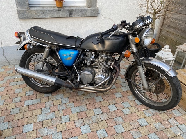

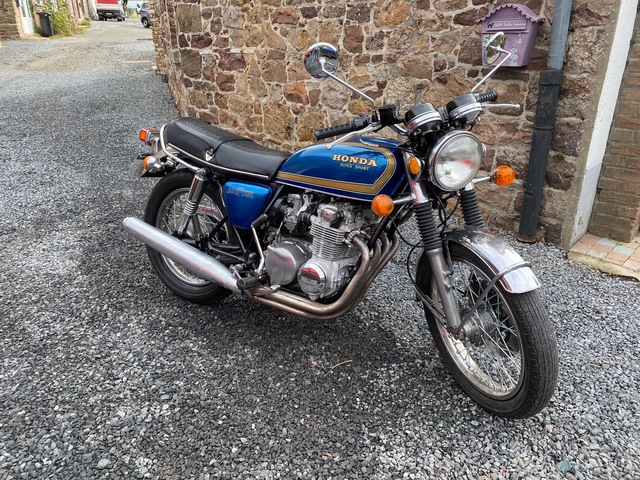

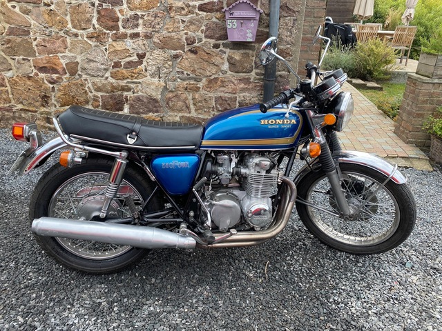

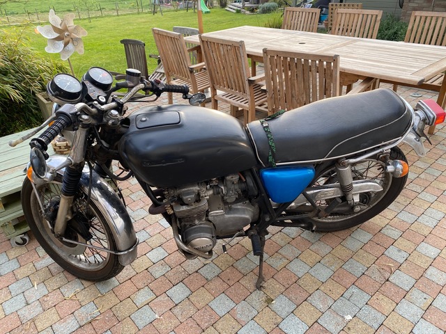

voici des photos de la belle avant et après ;-)
