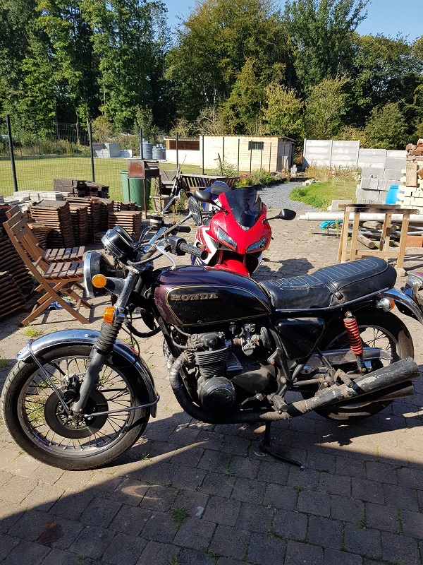

Bonjour la communauté ;)
j'ai acquéri une 550 four de 79 ( première immatriculation) et je vais lui refaire une beauté , cela dit j'ai un soucis pour la commande des joint etc du carbu ,,, je n'ai aucune info sur le modèle de ma bécane, et je ne voudrais pas commandé de mauvaise pièces. Il existe différente CB550 four , k, k1 ,k2 , k3 ,,,,,,, et je ne sais pas quel est mon modèle et je ne vois rien stipulant cela sur les papiers, pourriez vous m'aidez ? je poste une photo ( en espérant mis être pris comme il faut ;) )

Messagepar papymousse » 12 Nov 2020, 11:11
voila la photo Image

Il faudrait surtout une photo des carbus actuels, cette moto a été pas mal trafiquée et rien ne dit qu'elle ait ses carbus d'origine ...
A vue de nez, elle a un air de K3, donc carbus PD46, voir ici : http://www.cb500four.com/fofo_cb500four/viewtopic.php?f=16&t=623 :mrgreen:

merci pour votre réponse, je contrôle ce soir mais ça n'a pas l'aire d'être un PD46

Messagepar papymousse » 18 Nov 2020, 10:42
Bonjour Aurelia B20 ;) il n'y a rien d'inscrit sur le carbu n'y la cuve :( en tout cas ce n'est pas le même que le votre ;)

Messagepar PHILBOIS » 18 Nov 2020, 11:04
a vérifier, mais il ressemble à ceux là ton carbu
si ce sont les bons cliques sur le lien
https://www.cmsnl.com/honda-cb550f2-super-sport-550-four-1977-france_model17123/partslist/E17.html#.X7T-sWhKjDc

Messagepar Aurelia B20 » 18 Nov 2020, 12:50
Carbus standards de CB500 Four ou CB550 F1/F2, kits Keyster KH-1050N 8-)
