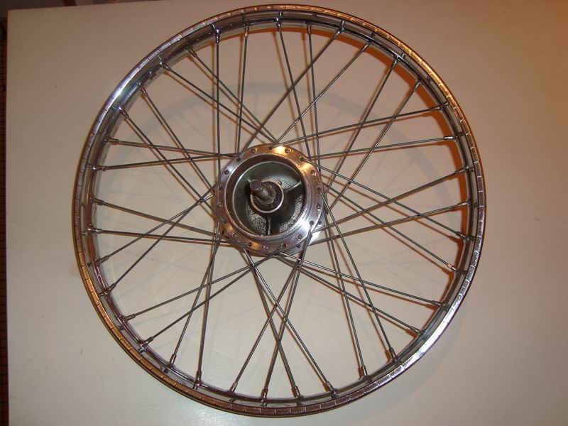

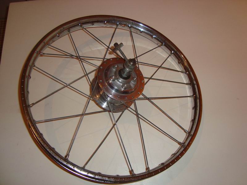

Bref, j'en suis au rayonnage...et
comme prévu... ça ne va pas :lol:
J'ai lu le tuto (les tutos) dans la rubrique mécanique
et me suis basé sur le schéma de Tiger 09, et les conseils d'un peu tout le monde
http://fr.scribd.com/doc/137595036/scketch-roues
J'ai commencé par les rayons intérieurs. Sauf erreur de ma part, là je devrais être bon
Par contre, faut il mettre tous les rayons intérieurs des 2 côtés sur le moyeu avant de les mettre dans la jante??
Pcq moi j'ai mis un côté que j'ai vissé au fur et à mesure puis j'ai voulu faire l'autre côté mais forcément cela donne une certaine rigidité et je n'arrive plus à placer mes 3 derniers rayons ... je risque d'abimer ma peinture ou de forcer sur les rayons...
Le pire c'est que hier soir, j'avais réussi à mettre l'autre côté sans le moindre soucis, je me suis rendu compte qu'ils n'étaient pas au bon endroit lorsque j'ai voulu attaquer les rayons extérieurs.
Bref, il y a qqch qui m'échappe...

Je ne vois pas très bien sur la photo mais il me semble que des rayons côté gauches du moyeux vont coté droit de la jante, il faut bien se fier à l'orientation des bossages de la jante, par exemple de chaque côté du trou de valves les rayons partent en s'écartant de façon à pouvoir accéder à la valve facilement avec l'embout du gonfleur et les doigts pour visser le bouchon .
J' ai légender une photo pour bien croiser les bons rayons, les 2 rayons qui se croisent en partant du moyeux n'ont qu'un rayon entre eux en arrivant sur la jante
Je le rèpète ne prendre les écrous que de quelques filets pour laisser du débattement à la jante, de temps en temps la faire bouger pour que les écrous prennent leurs places .

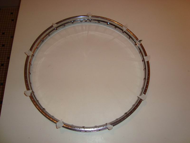

1) compter le nombre de trous que tu as sur ta jante (et bien entendu ça doit correspondre au moyeu :D ) 36 trous pour une jante Honda
2) bien repérer les rayons (que j'appelle) intérieur et extérieur, intérieurs ce sont ceux que tu enfiles de l'extérieur du moyeux et qui ressortent à l'intérieur, les extérieurs ce sont ceux que enfiles de l'intérieur du moyeu et qui se retrouvent à l'extérieur du moyeux. Les angles à la fixation du moyeu ne sont pas les même : légèrement "ouvert" pour les inter, légèrement "fermés" pour les exter
3) je commence par un coté et par les rayons inter, je repère les bons trous suivant le skectch dont tu as mis le lien avec du scotch de masquage en commençant par la droite de la valve et un bout de scotch tous les 4 trous. Comme précise Dialmax, ne faire prendre que quelques filets pour avoir du jeu pour mettre en place tous les rayons (c'est une jante d'Amigo mais le principe est le même pour toutes les jantes 36 trous)
4) je mets tous les rayons inter du coté et je contrôle que j'ai bien le même nombre de trous (3) entre chaque rayon
5) je retourne la roue et je mets tous les rayons inter en suivant toujours la même méthode (1 rayon tous les 4 trous)
6) et on continue coté par coté pour les rayons exter...
et voilà ;) ;)
ensuite on resserre petit à petit chaque rayon pour éliminer je jeu, normalement le moyeu doit se retrouver centrer sur la jante aussi bien dans la circonférence que dans le plan de la roue
et il "ne reste plus" qu'à régler le saut (le centrage du moyeu) et le voile (le plan de la jante et celui du moyeu)
ce n'est pas difficile, il faut de la méthode, du temps et contrôler chaque rayon que tu poses
on va suivre avec intérêt
