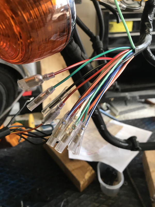

Bonjour à tous !
J'ai acheté un faisceau électrique neuf..celui qui était sur la bécane était trop bricolé...Le problème c'est la correspondance des fils...si quelqu'un a eu cette expérience, un peu d'aide serait la bienvenue ! Merci encore à François pour le schéma d'origine !!!

Re: Schema électrique honda cb 550 f de 76
facile les fils faut respecter les couleurs
rouge +
noir + après contact
noir blanc + après coupe circuit aluumange comodo
vert masse
jaune triphase de l'alternateur
blanc exitation alternateur
bleu phare autre blanc code
marron veilleuse et eclairage compteur
bleu pale et orange clicos
etc
rouge +
vert masse
etc
Pas facile pour moi...
