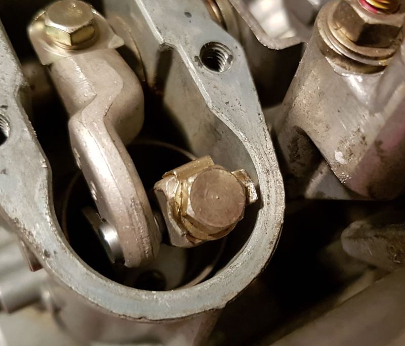

Bonjour à tous,
J'ai un soucis sur une rampe de CB550F. Je n'arrive pas à démonter la vis qui tient le boisseau. J'ai chercher en vain sur le forum et sur le web mais tout ce que j'ai trouvé c'est cette vidéo youtube : https://www.youtube.com/watch?v=je4ZR57_jgI
Malheureusement, quand il ouvre le couvercle on voit que ça a déjà été démonté avant !
J'ai réussi a démâter autour de la tête de la vis mais celle-ci est serrée fort, j'ai peur de casser quelque chose !
Quand je force je vois tout qui vient avec et j'hésite vraiment à aller plus loin.
Est ce normal ? Y a t il une astuce pour faire cela sans casse ?

Salut .
Il vaut mieux éviter de forcer car en général cette vis qui est en fait un chapeau n'est que modérément serrée .
Tu devrais séparer les carbus et sortir l'ensemble boisseau / biellette .

De toutes les façons il me semble qu'il n'est pas possible de sortir le boisseau sans démonter la biellette du côté axe de commande

Messagepar Hondamax » 14 Fév 2019, 05:50
C'est démonté. Mais quelle galère...

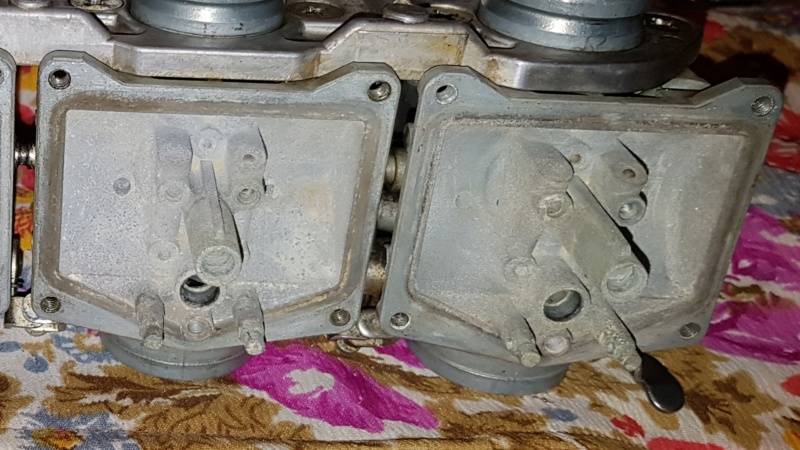

Je n'ai pas séparé les carbus. J'ai maintenu l'ensemble avec une pince et j'ai réussi à desserer la vis. Les 3 autres n'ont pas posé de problème. Vu le dépôt que j'ai trouvé la dessous, je comprends que la vis ne voulait pas se laisser faire.

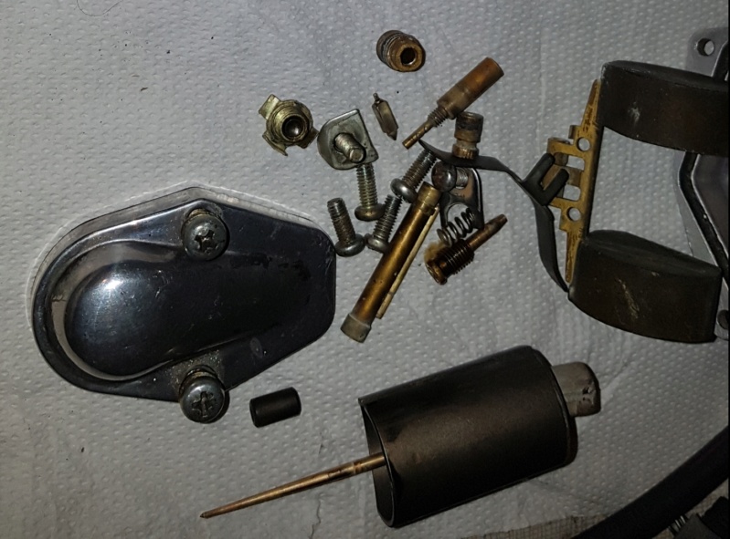

Et je pense avoir trouvé l'origine du problème de ralenti :
Re: Rampe CB550F

C'est dommage de ne faire les choses qu'à moitié .
Ces carbus mériteraient un bon nettoyage complet .
Enfin, je dis ça et je dis rien :)
