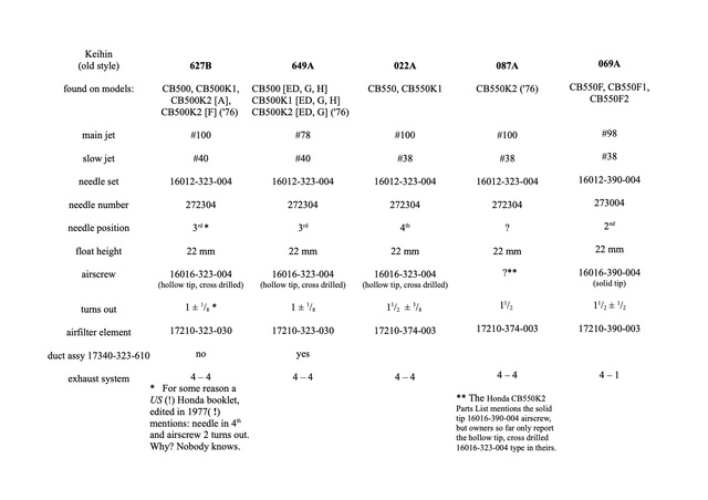

2 points de difference ne devraient pas changer grand chose
Par contre oublie les kits pas chers si tu veux une moto qui tourne correctement . C'est littéralement de la merde, gicleurs pas aux bons diamètres et différents entre eux, qualité plus que médiocre. Keyster et rien d'autre sinon tu vas t'arracher les cheveux sur les réglages. Ou alors tu ne preleves que les joints et tu conserves gicleurs diffuseurs et aiguilles d'origine pour tes premiers tests.

D'après ce tableau il y a peu de différences entre les carbus 627B et les 069A : gicleurs, diffuseurs, aiguilles, hauteur d'aiguilles.
Il y a fort à parier que ces évolutions sont arrivées pour s'adapter aux normes de pollution plus restrictives au fil des années.

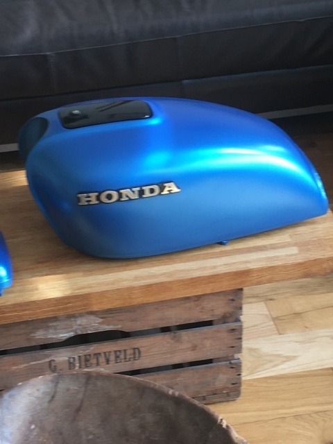

j'approche de la fin. Réservoir et caches latéraux finis. enfin! mon dieu que c'est long pour faire bien (et encore)!
plus qu'a finaliser les carburateurs, récupérer une immatriculation et hop, en selle!
