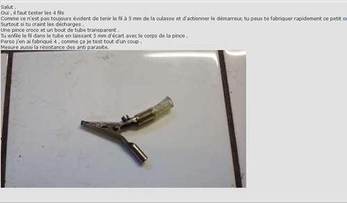

Comme ce n'est pas évident de kicker et de tenir le fil à bonne distance , tu peux rapidement fabriquer ce petit éclateur avec une pince croco et un bout de durit transparente .
Comme ça ça tient tout seul et tu n'as plus qu'à t'occuper du kick .
