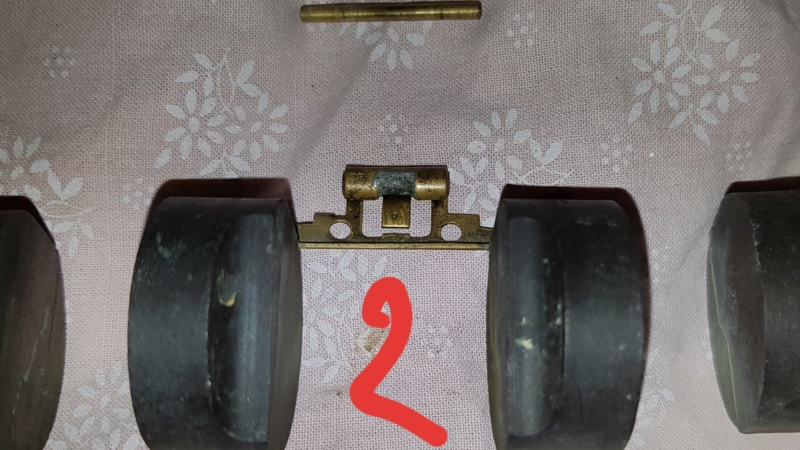

J'avais bien réglé les 4 flotteurs à 22mm avant remontage.
Voici les photos demandées :

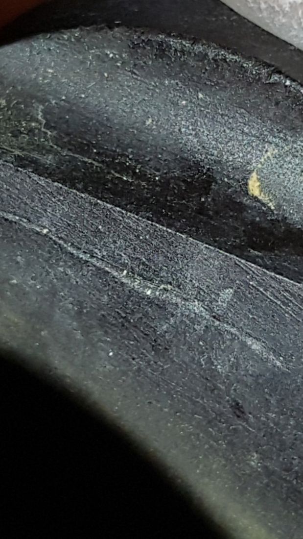

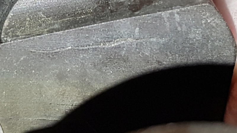

Il me semble bien que c'est percé sur celle ci :

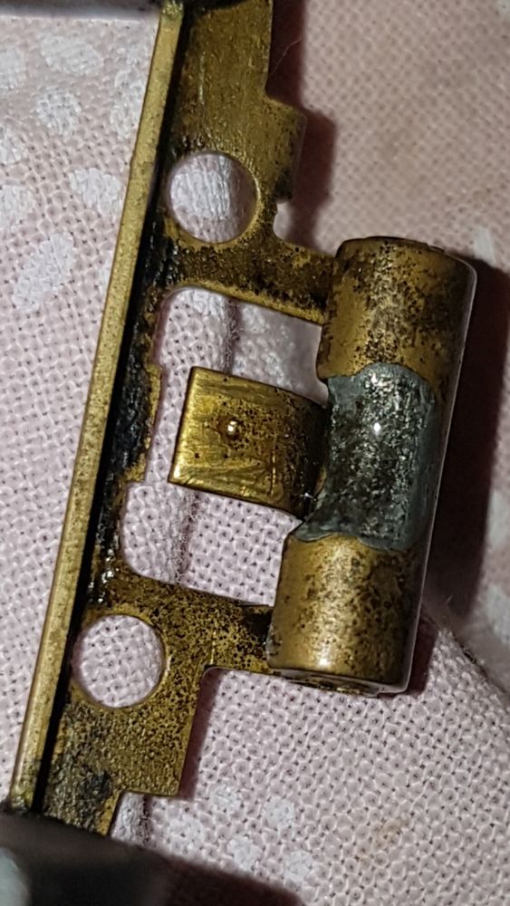

La languette :

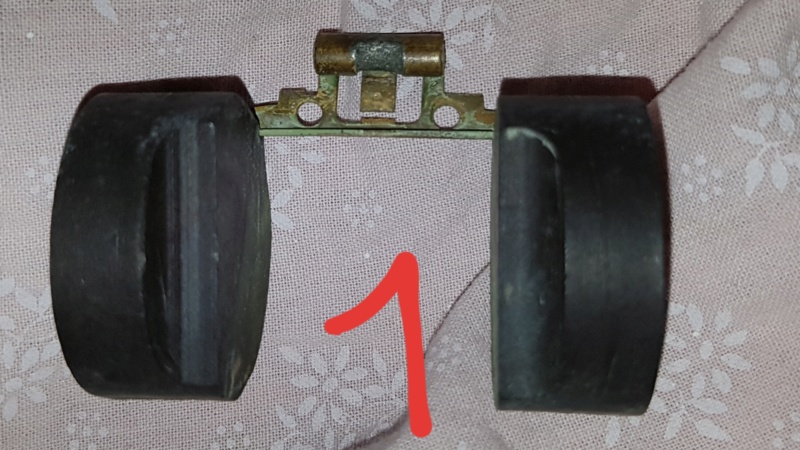

Et les 4 :
La languette :
Et les 4 :
- Messages : 13258
Re: Rampe CB550F
Si je ne me trompe pas, ces flotteurs sont en mousse alvéolée, non creux donc, s'il y a une fuite l'essence ne rentre pas dedans mis à part le fait qu'elle finira par pénétrer dans les alvéoles de la mousse ...
Tu as surtout un problème avec tes languettes qui sont bien marquées par les pointeaux, il faut les polir et supprimer toute aspérité qui pourrait coincer les pointeaux
