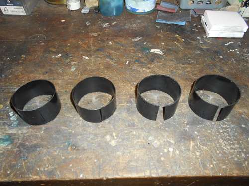

Vous avez raison je vais essayer sans pince, j'ai déjà retiré tous les anciens et résultat de course, j'en est cassé aucun, j'ai nettoyé les gorges elles sont nickel reste plus qu'a remonter les segments je pense que je vais me confectionner un compresseur de cylindre j'ai vu ca sur un forum et je trouve l'idée pas bête. je le met en lien si ca peut intéressé quelqu'un
https://motoancienne.superforum.fr/t13961-tuto-fabriquer-un-compresseur-de-segment-de-piston

C'est aussi ce que je fais mais avec des capuchons de bombe d'aérosol et des colliers rilsan , ça va très bien.

pas mal, bonne idée je cherchais du pvc chez moi quitte a démonté une goutiere
mais les bouchons c'est pas mal non plus
