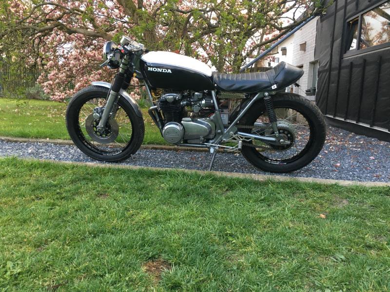

Je trouve qu'elle est chouette même s'il y a plusieurs choses qui ne sont pas bien finies cemme la selle par exemple, le feu arrière, les commandes reculées (objet de torture avéré)
Sans parler des choses qui manquent. Pas de clignos, pas de compteur de vitesse, le système de frein arrière est monté à l'envers.
Elle me plait dans son côté brut...pas propre, faite un peu à l'arrache. Je n'aime pas les motos sorties d'usine... enfin si j'aime bien aussi. Disons que j'aime presque toutes les motos et je suis comme toi, quand elle plait à son propriétaire c'est le principal finalement.
