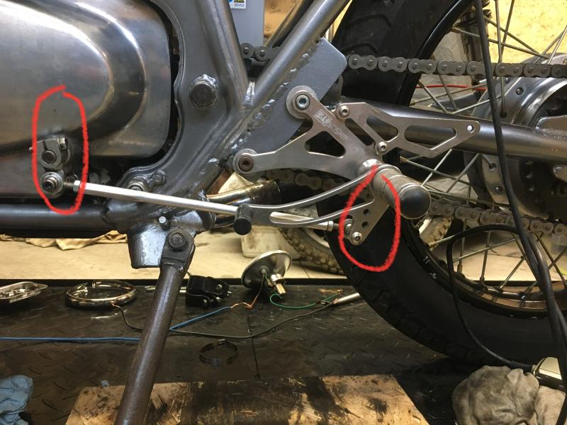

J'ai été faire un tour avec la moto... elle tourne vraiment pas mal mais il y a 2 soucis
les commandes avancées sont très peu pratiques, ça fait mal au pied de passer les vitesses, j'ai dû le faire avec le talon..
Et surtout... le robinet d'essence arrive trop bas... donc l'essence n'arrive pas ... je suis tombé en panne sèche

"les commandes avancées sont très peu pratiques, ça fait mal au pied de passer les vitesses, j'ai dû le faire avec le talon.."
Je ne comprend pas ?
Effectivement le robinet est plus haut mais il y avait une sorte de S. J'ai d'abord pensé à ça comme souci.
Pour la mise à l'air du réservoir, cela se présente comment?
J'ai remarqué aussi que la trappe ne se ferme pas, je vais regarder si on sait trouver des pièces ou s'il faut changer la trappe en entier
Et oui la commande avancée c'est la merde. Pas agréable du tout.
En fait pour monter les vitesses, je passe mon pied au delà du sélecteur et je les remonte avec mon talon. Tu visualies mieux :D
Je vais essayer de voir si je peux changer la longeur du sélecteur, ou l'angle ou la longueur de la barre sur rotule qui va de la commande reculée à la sortie du sélecteur

La mise à l’air du réservoir doit se faire au niveau du bouchon où il doit y avoir un petit trou qui communique avec l’extérieur.
D’après les photos en page 4 il s’agit de commandes "reculées" avec des angles très bizarres au niveau des renvois, notamment un angle supérieur à 90° entre tringle de renvoi et levier agissant sur l’axe de sélecteur et l’énorme angle au niveau de la commande au pied entre tringle et levier du sélecteur. Tout cela entraîne surtout des mouvements de translations et non de rotations, ça ne peut pas fonctionner correctement.

Excuse moi mais tu a écrit commandes avancées alors qu'on appelle ce dispositif commandes reculées, il a fallu que je recherche les photos pour comprendre, vu que les reposes pieds sont reportés vers l'arrière on toujours dit reculé, dans ton réglage de biellettes il faut que dans la mesure du possible l'angle entre tige et pattes face 90 °, si c'est trop dur voir si tu peux raccourcir le levier côté repose pied, ils doivent être de même longueur

Et ça se joue à quelques mm

Oui oui évidemment sorry les amis. C'est bien évidemment reculées que je voulais dire... je m'ai trompé (faute voulue) parce que j'ai aidé mon frère à mettre des commandes avancées sur la sienne. :oops:
Est ce que je devrais modifier les posititons ici?
