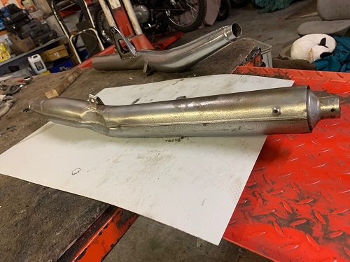

Messagepar Silb56 » 13 Avr 2023, 07:49
Voici mamie avec son nouveau 4 en 1 inox Delkevic
Pensez-vous qu'il faut aussi faire ces petits trous alors que c'est en inox ?

Messagepar Aurelia B20 » 13 Avr 2023, 09:20
Pas mal du tout avec cet échappement, la sonorité est belle ?
Je suppose qu'elle est garée au sec et que tu ne la prends pas pour des très courts trajets, donc à mon avis pas indispensable de faire des trous pour l'eau de condensation ! :mrgreen:

Messagepar Mathieu Viollet » 13 Avr 2023, 14:34
Hello.
tu dis avoir des problèmes d'accélérations et de ratatouillage à bas régime dans un autre post, est ce que c'était avant la pose de cette nouvelle ligne ou bien ça existait auparavant? car les delkevic ont des moeurs plutôt libérées et nécessiteront certainement des ajustements côté carburation (richesse à bas régime et taille des gicleurs principaux)

Messagepar Silb56 » 13 Avr 2023, 14:57
En fait avant il y avait une ligne 4 en 4 complètement percée de partout et avec la tripaille intérieure hs
La moto avait aussi qq hoquets et des pétarades, mais moins en effet
Je pense aussi qu'elle aurait bien besoin d'un réglage complet carburation et peut être comme dit aussi une vérification de l'allumage
Mais tout ça, je ne sait vraiment pas faire et je n'ai aucun outillage
