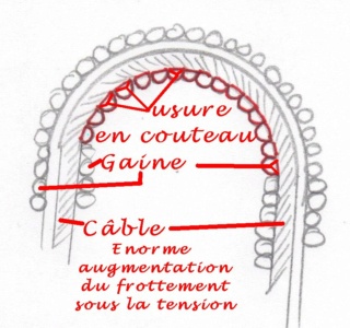

Etat et passage du cable , et réglage biellette coté moteur

magnifique dessin Dialmax !!!
et l'usure "en couteau" de la gaine va finir par couper un ou plusieurs brins du câble et augmenter l'effort à fournir pour débrayer...

On avait le même problème sur les autos avec la commande par câble, en entrant l'auto dans l'atelier pour révision ou autre je retournais vers le client pour lui dire qu'on changeait le câble, ils étaient étonné du changement car ça vient lentement et on s'habitue .
