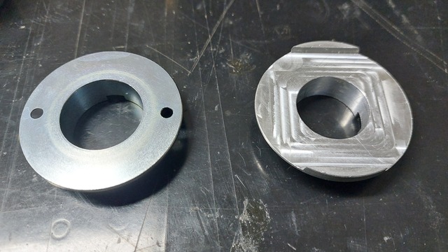

Pour installer un double disque il faut modifier l’entraînement du compteur
Il y a déjà des messages à ce sujet je reviens pas sur la méthode
Pour ce faire il faut une pièce d'adaptation et je connais 2 vendeurs qui en proposent
Vintage Bike et un vendeur Allemand sur Ebay
Celle de VBC étant en rupture de stock, j'ai commandé la pièce Allemande (à gauche sur la photo)

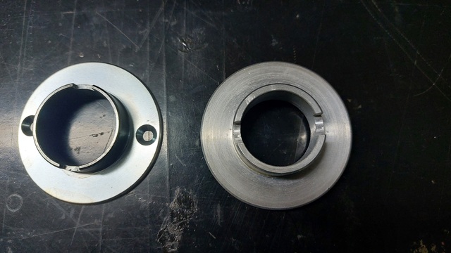

Elle est de de bonne qualité mais il faut percer et la visser pour qu'elle tienne en place et ne tourne pas ... :(
Entre temps celle de VBC est revenue en stock (à droite sur la photo) et j'ai donc fait cette photo comparative
Celle de VBC (à droite) a 2 ergots en face arrière qui permettent de la bloquer en rotation sans avoir à percer quoique ce soit
Bref sur ce coup là le design Français est clairement plus futé que le design Allemand .... ;)

à cet endroit, deux taraudages dans le moyeu ne jouent en rien sur la solidité, ni sur l'esthétique ;) le prix de la pièce fraisée doit quand même s'en ressentir !
ceci étant , braser deux petites oreilles à la pièce allemande ne doit pas être bien compliqué ;)
