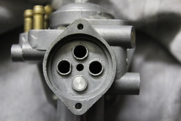

Je viens aux renseignements car j’ai un problème de fuite de robinet :D
Ok, je sais, ça arrive passé un certain âge et on y est, bon marrez vous :D :D :D
Allez, maintenant on cause ;)
J’ai remplacé tous les joints du robinet d’essence de mon 500 four et en position fermé, l’essence passe encore au goute a goute vers les durites.
Je vous met une photo
Le joint barillet est rigoureusement neuf, sans déformation.
Un des trous du corps de robinet possède une colèrette et pas les autres, ce serait pas ça le maillon faible?
Je sêche…
Une idée ?
Merci d’avance

Romi a écrit :Hopala! La team! ………
Je sêche…
Une idée ?
Merci d’avance
Je n’ai pas souvenir d’une "collerette" telle qu’elle se présente dans ton robinet, quel serait son rôle ? Sur la photo on la dirait rapportée. Si son dépassement est supérieur à l’épaisseur du joint comprimé elle va porter sur le levier rotatif de position et empêcher l’étanchéité en position "fermé"

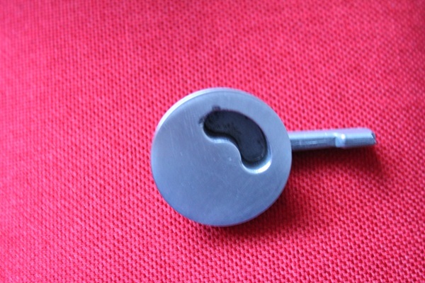

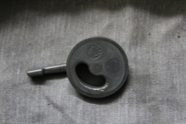

il faut aussi un levier sans aspérités ( des creux )
c'est pas du honda , mais ça doit etre pareil je supose
après
avant

Je me souvient des collerettes.

Les collerettes sont la pour tenir en place le joint ? c'est du suzuki
