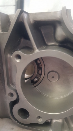

Salut la compagnie.
Pour l'étanchéité des deux demis carter moteur, cette pâte fait-elle l'affaire?
https://www.norauto.fr/p/joint-silicone ... lsrc=aw.ds
De plus, suite au passage de mes demi-carter au Vapor Blast, la gars a dû mal protéger (ou pas protéger) les filetages de vis et les cotés, Du coup, le roulement d'arbre intermédiaire doit être grippé, à changer donc. Je n'ai pas d'extracteur, est-ce qu'en chauffant le carter et en refroidissant le roulement ça pourrait sortir.
Pour nettoyer les filetage et les conduits d'huile, je pense le faire au nettoyeur haute pression et soufflette, qu'en pensez-vous?

Ce roulement n'est pas monté très serré . En chauffant le carter et en poussant avec un jet il sort .
Ton lien pour la pate ne fonctionne pas .
Il faut utiliser la pate à joint Honda
https://www.190cc.fr/fr/moteur/joints-moteur/pate-a-joints/
Pour les filetage tu es bon pour tous les reprendre aux tarauds
Et enfin il faut rincer généreusement tous les conduits d'huile au nettoyeur haute pression et air comprimé , voire deux ou trois fois car le petit grain de sable va faire 1000 fois le tour du moteur en 1 minute
