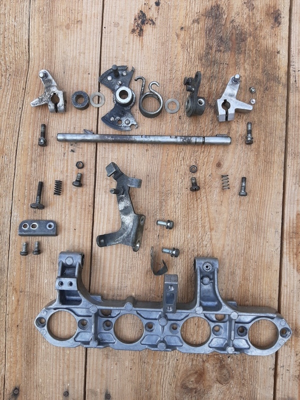

Le palonnier :
[/URL]

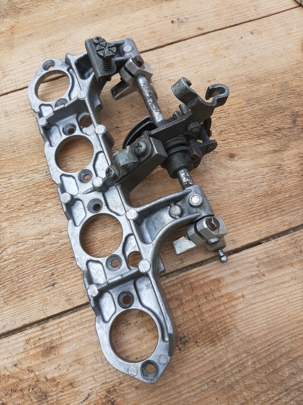

Son éclaté :
[/URL]

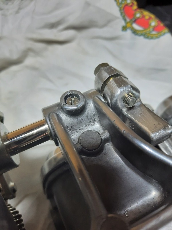

Si je comprends bien le Pb de la bague bronze c’est que la vis de bridage n’a pas été démontée
[/URL]

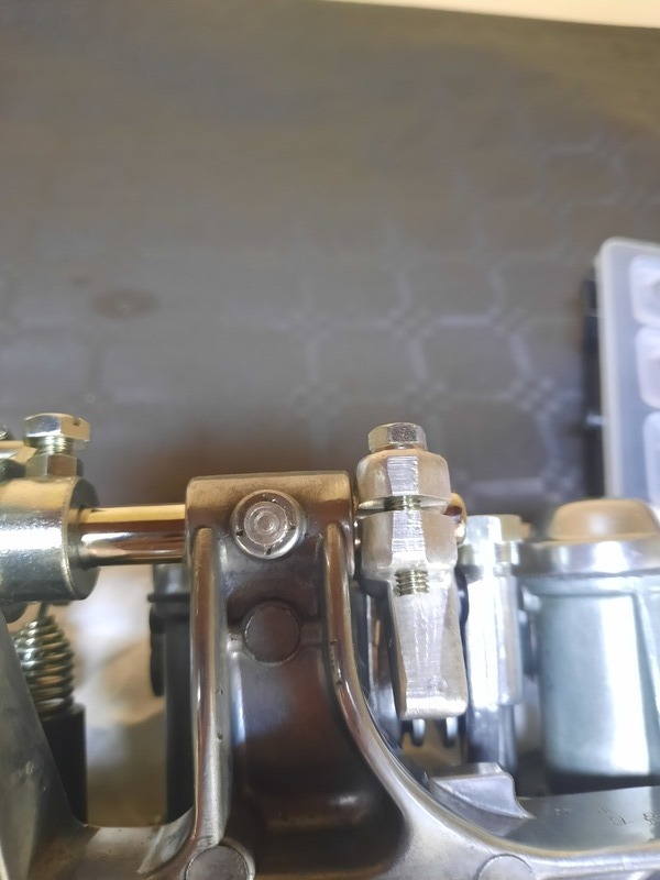

Remise en place d’un cache après remontage
[/URL]

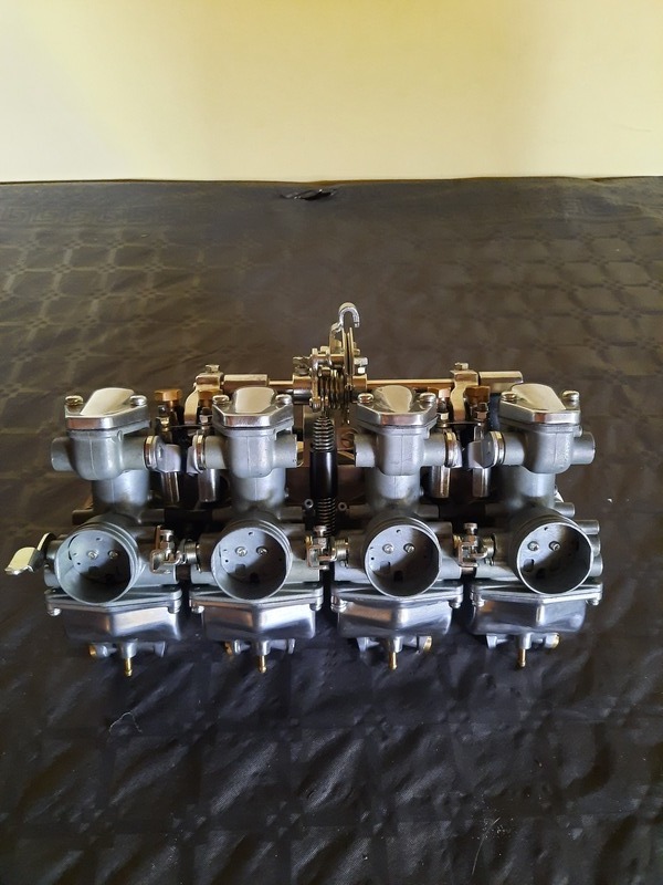

Vue d’ensemble :
[/URL]

Bon courage et bonne journée
[/URL]Son éclaté :
[/URL]Si je comprends bien le Pb de la bague bronze c’est que la vis de bridage n’a pas été démontée
[/URL]Remise en place d’un cache après remontage
[/URL]Vue d’ensemble :

C'est ce que j'appelle du beau travail .
Chapeau bas
Chapeau bas

Beau travail ! L'éclaté est tres chouette !

Oui, superbe boulot, méticuleux et ordonné
On entrevoie la position des 2 rondelles plastique sur l'axe de levée, de part et d'autre du support des câbles
