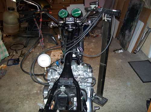

Est ce que le manomètre de test de compression peut servir pour la pression d'huile??
Re: témoin d'huile à chaud
Je pense puisque la pression d'huile maxi est de 5.5 bars.
Il faut aussi te méfier d'une mise à la masse intempestive du voyant car la lampe est alimentée en + et le contact se fait par la masse via le contacteur
Par exemple un porte lampe en caoutchouc défectueux qui viendrait en contact avec le couvercle sur le T supérieur de fourche
