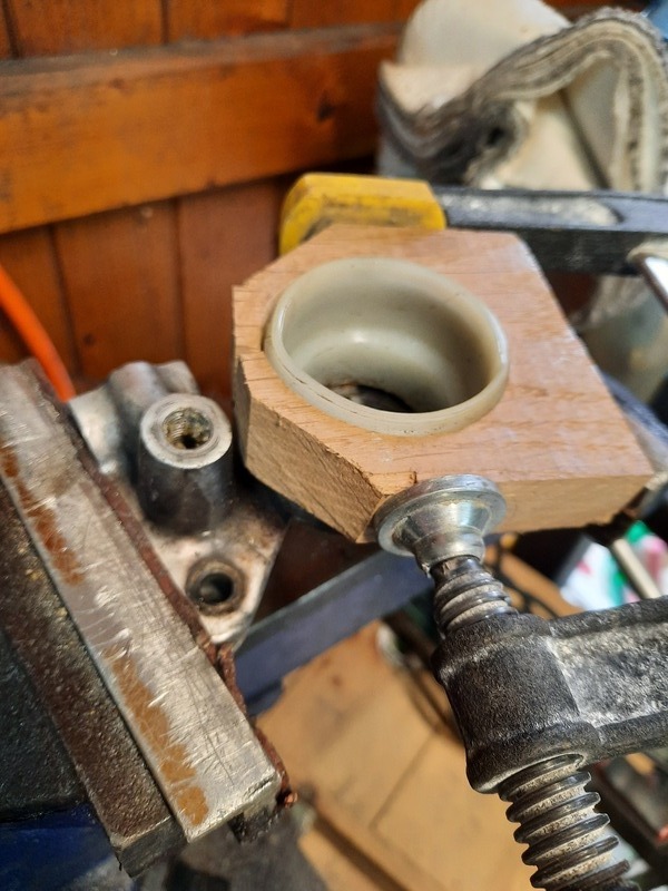

J'ai un suintement de liquide de frein en roulant uniquement au niveau du réservoir du maitre cylindre.
500 Four K2 de 76
Je vais changer par précaution la bague du bouchon et le diaphragme mais la fuite peut elle venir de la jonction du réservoir au maître cylindre?
Je n'ai pas l'impression que le réservoir se démonte...
Sinon le freinage est bon, le levier est ferme, le niveau de liquide n'est pas trop haut non plus....

Le réservoir se démonte mais c'est pas simple, il est collé
J'ai démonté le mien, il y a 2 joints
je n'ai pas encore les dimensions, il faut que je m'en occupe
Image[/URL]
Image[/URL]
j'en ai profité pour le thermolaquer en noir satiné

Avec quelle colle comptes tu remonter ca ?
Vieux-boulons
Messages : 150
LOCALISATION : POITIERS
Re: Fuite liquide de frein réservoir de maître cylindre
Messagepar Vieux-boulons » 15 Juin 2023, 04:56
Mathieu Viollet a écrit :Hello
Une colle classique Polyéthylène/Alu
l’étanchéité se fait par les joints
