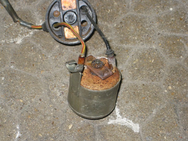

Bobjour a toutes et tous. Possesseur depuis peu d'une 500 four de 73 en cours de remontage, j'ai un probleme de demarreur electrique: je n'ai qu'un clic sur le relai et rien d'autre . Y a t'il un docteur dans la salle susceptible de m'aiguiller sur la solution a apporter à ma belle . Merci d'avance

Si il y a un "clic" sur le relais cela veut dire qu'il est bien alimenté au niveau du bobinage
Dans un premier temps il faudrait t'assurer que le démarreur fonctionne
Pour cela il faut que tu envoies du + directement sur la borne du relais d'où part le gros câble qui va au démarreur
Si il tourne c'est qu'il n'est pas en cause, donc soit un mauvais contact sur le gros câble qui vient de la batterie jusqu'au relais , soit un défaut de contact interne au relais entre ces deux grosse bornes
Evidemment , bien vérifier aussi que le gros câble de masse est en contact franc avec le châssis et le bloc moteur
Et toujours évidemment , avoir une batterie correctement chargée

Pour contrôler le relais tu fais le contact franchement avec un tournevis entre les 2 grosses bornes du relais .

Charbons du démarreur usés au maximum et ne faisant plus contact avec le rotor du démarreur ?
Relais oxydé ne faisant plus contact ?
