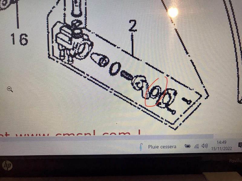

J'ai un robinet avec long filtre qui se visse au réservoir avec écrou de 24mm.
Position fermé il goutte légérement.
Robinet complet non dispo.
J'ai ouvert (il était sale)et dedans j'ai trouvé une rondelle très fine montée entre le cône et le joint torique de la commande...
Or j'ai trouvé le montage sur CMS et là bizarrement cette rondelle fine est montée à l'extérieur de la commande entre elle et la plaquette de verrouillage à deux vis; j'ai essayé mais à cet endroit la rondelle fine n'a pas d'utilité pour moi, de plus le diamètre ne correspond pas à la commande...
Pour moi au contraire cette rondelle fine a l'air de se positionner pile poil entre le cône et le corps de carbu..
Qqun peut il confirmer l'emplacement de cette rondelle fine? Je vais essayer de mettre une photo.
Merci
JC

Je pense que tu fais allusion à la rondelle ressort qui se place effectivement entre la plaquette de fixation à deux vis et la commande du robinet. Quand elle est en état, elle est "gondolée" pour faire ressort et permet de maintenir la commande du robinet en pression sur le clapet caoutchouc à quatre trous sans bloquer la rotation. Sans rondelle ou avec une rondelle inefficace l’appui sur le clapet n’est pas suffisant, l’étanchéité n’est plus assurée. Le clapet caoutchouc ne doit pas être trop sec, trop dur sinon l’étanchéité devient également difficile.

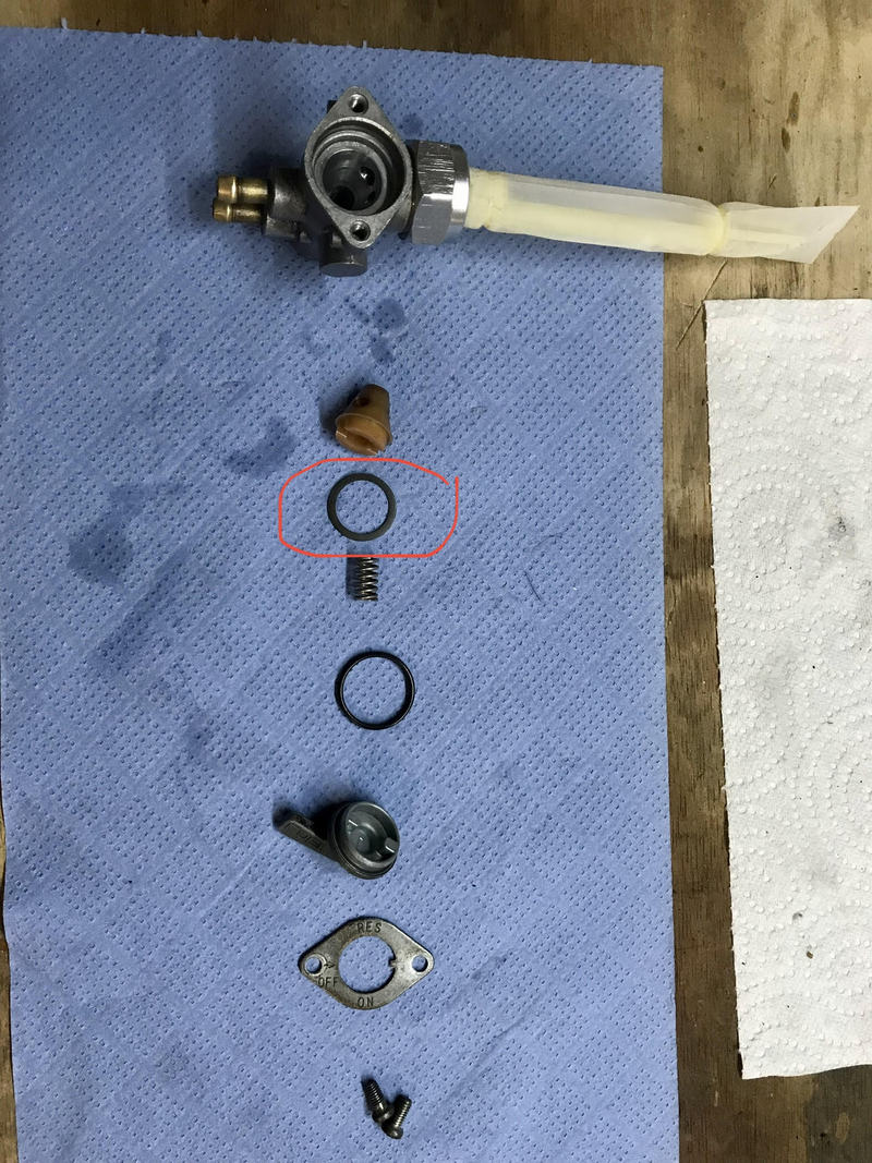

Ok merci à tous. Donc moi ce n'est pas une rondelle ressort comme sur KO K1 mais bien une rondelle de rattrapage de jeu.

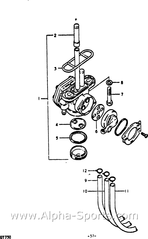

C'est pas du honda mais le principe est le meme.( rondelle sans numéro )

Ça a dû être démonté . Il fait que le cône porte parfaitement sur son support , avec une rondelle entre les deux ça ne pourra pas être étanche.
Il est aussi possible que cette rondelle ne soit pas d’origine.
Tu ne voudrais pas nous mettre une photo de ton robico démonté ?
