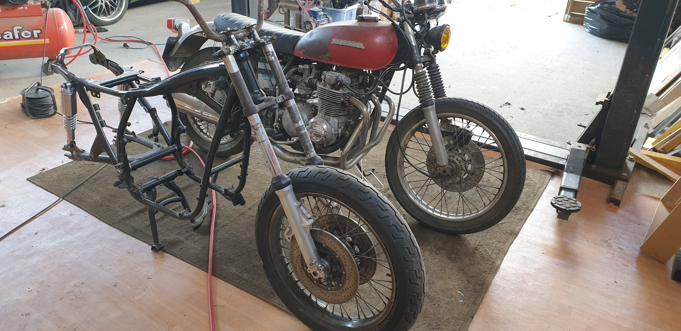

je suis en train de remonter un modèle de 71 mais je possède aussi une 73 et qu'en je compare les 2 j'ai des différences j'aurais voulu savoir quel etai les bonne pièce pour le modèle 71
Tou d'abord la fourche plus longue que l autre et avec 2 disc (je pense quel vient d une 750 )

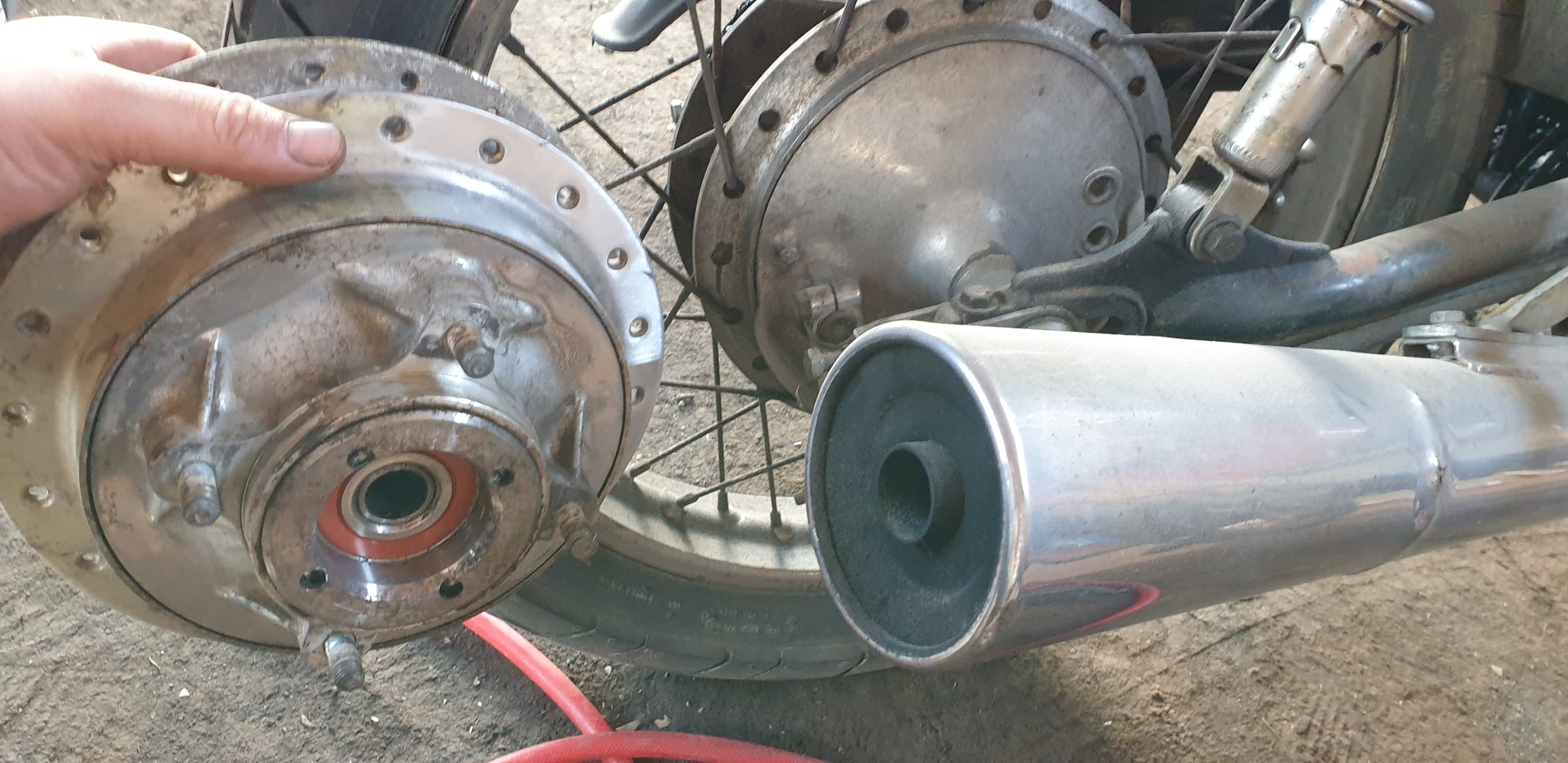

Puis le tambour arrière plus petit 22.5 cm
Pouriez vous m'aider a démêler un peut tou ca

Pour le tambour il n’y a eu à ma connaissance qu’un diamètre, de mémoire 180mm, je parle de diamètre de la garniture. Les 750 avaient un tambour plus gros à l’arrière.
Pour les disques il y a une différence de 20mm de diamètre entre 500 et 750 : 270mm pour 290mm

Merci
La garniture fait bien 180 donc c est le bon tambour deja pas mal

déjà les fourreaux ou il y a le DD sont montés a l'envers
- Messages : 13231
Re: Remontage
+ 1 avec majastre, et probablement pas une fourche de 500, et les tubes plongeurs sont archi-morts ...
- Messages : 7226
Re: Remontage
Ça pourrait être une fourche de 550 par contre, sauf si disque plus gros bien sur

Re: Remontage
Les disques sont plus gros et les tube est plus long
- Messages : 7226
Re: Remontage
très certainement 750 alors. il te faudra trouver un plus des tés de fourche.
