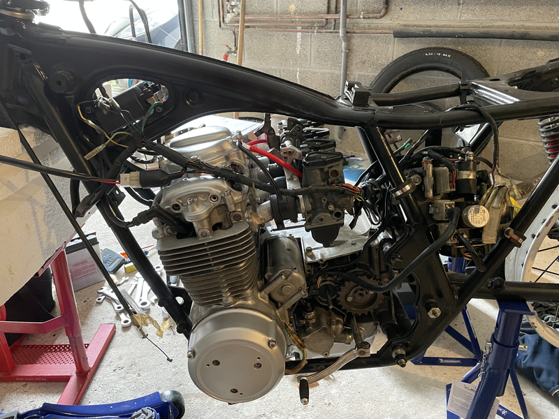

Bonjour à tous,
De retour de vacances, je me lance dans le remontage de ma cb 500 four. Je commence par le faisceau et la…
Je n avais pas fait attention mais l ancien propriétaire à coupé les attaches des différents supports( régulateur et cache latéraux).
Quelqu un à t’il eu la même mésaventure ?
Que feriez vous? J ai mis une photo en espérant qu elle passe
Merci à vous

Ta photo est trop grande pour un affichage direct, voilà le lien pour la voir sur une autre page : https://nsm09.casimages.com/img/2021/08/10//21081003175626051717524876.jpg
Effectivement il te manque les pattes de caches latéraux, et là il va falloir en refaire aux bonnes dimensions et les souder au cadre, dommage sur un cadre fraîchement repeint ...

Oui malheureusement, je crois que je n ai pas le choix…
Il va falloir ressouder.
