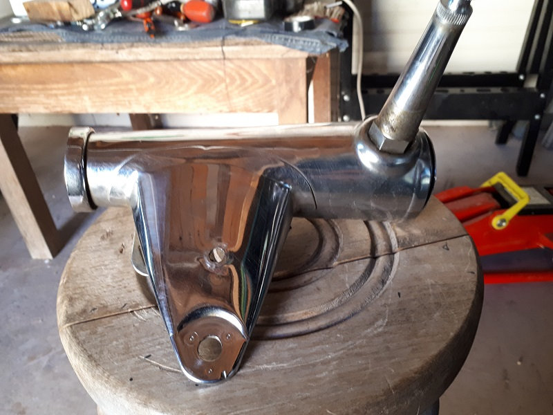

Bonjour à tous,
je souhaiterai identifier les supports cligno de ma K0, savoir leurs provenances
Pour l'avant ils ne sont pas montés au niveau du phare mais sur le bas et je ne les retrouve pas sur CMS
https://zupimages.net/up/20/48/m0d7.jpg
https://zupimages.net/up/20/48/dyh1.jpg
Pour l'arrière la patte de fixation est différente de l'original CMS
https://zupimages.net/up/20/48/l106.jpg
Si vous avez une idée je suis preneur
Merci

C'est une CB500, j'ai recherché car pour les anciens comme moi à part la 750 il n'y a jamais eu de K0 officiellement donc quand je lis K0 pour moi c'est 750 ! Ci dessous photo de la mienne qui est une des toutes premières 500 les clignotants que tu as ne sont pas des 500
L'arrière patte identique à la 750 et 450: 33607-292-000B à l'avant tige de fixation du phare: 90154-268-670,

Je confirme, ce n'est pas du 500 Four, voilà les avants et les arrières d'origine :

Et pas les bonnes pattes de phare non plus
- Messages : 13231
Re: Supports Cligno
Oui, du CB550 ???

C'est vrai que ça ressemble fortement à du 550, bien vu Aurelia
j'ai plus qu'à essayer de trouver les bonnes pièces mais ça me parait impossible surtout pour les clignos avant

Tu fais tige : clignotant Honda 90154-268-670 sur gogol il y en a
Pareil pour l'autre référence 33607-292-000B

Les clignos ne sont pas très compliqués à trouver, par contre les pattes de phare c'est quasiment mission impossible ...

Les pattes de phare avec la référence on en trouve sur gogol: pattes de phare CB500 51606-323-010XW et 51602-323-010XW reste à voir le prix

Oui on peut trouver des pattes pour l'avant mais à des prix exorbitant pour l'arrière c'est plus facile mais encore cher surtout avec le port
Je reviens sur mes pattes arrières de cligno, hé bien je trouve les même sur une 500 sur ce site Anglais
http://www.sohc.co.uk/index.php?action= ... ew;pic=435
Choisir Gallery puis your bikes et page 2 photo by SteveD CB500K0
site très intéressant mais il faut le traducteur avec sois
