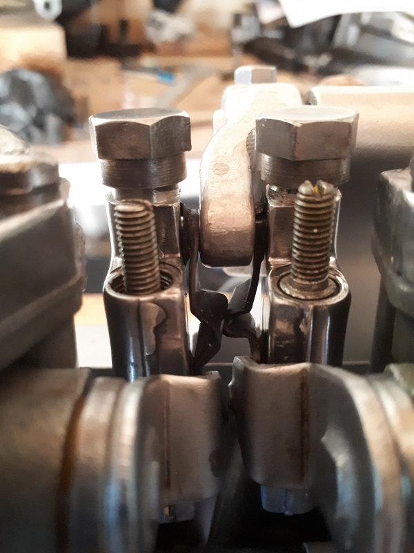

Remontage de la rampe après remplacement des kits carbu
Help ! Par quoi commence t'on pour régler la synchro ? Combien de tour mettre à la première vis de synchro ? 1er Boisseau fermé si je la visse de trop ça joue sur le palonnier et je n'ai plus le jeu de 1 à 1.5 mm avec l’excentrique, cet excentrique est il dans la bonne position ?

Quelqu'un à t'il un petit tuto pas à pas pour expliquer le remontage et réglage ?

tu regles le carbu n°2 de façon a avoir une course correcte permettant le réglage des autres ensuite tu regles les 3 autres
