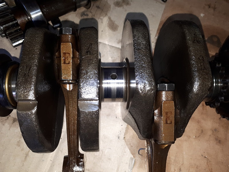

Question sur mon vilo, est il normal en mettant toutes les bielles du même côté d'avoir sur les 2 premières le repère 2 et
les 2 autres le repères E ?
On dirais que 2 sont inversées, la logique voudrait qu'elles aient toutes le même repère du même côté non ?
Si je dois les mettre toutes avec le même repères visibles je dois les mettre dans quel sens sur le vilo ?

les encoches de calage des coussinets doivent se trouver vers l'avant côté échappement, mais il est important que les bielles et coussinets ce retrouve comme avant le démontage, ou était-ce mal monté ?
les code de bielle s'accorde avec ceux du villo pour déterminer les coussinets .

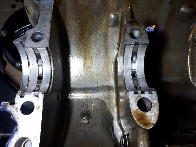

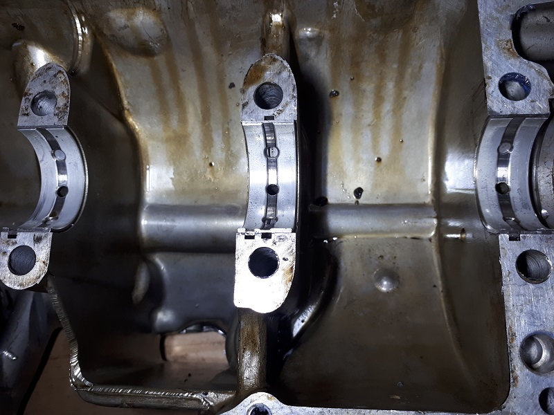

https://zupimages.net/up/20/17/3bde.jpg
https://zupimages.net/up/20/17/9rmw.jpg
Je vais te contredire Dialmax si on parle de la même chose mais les encoches de calage des coussinets se trouvent côté admission (voir photos)
La question que je me pose c'est de savoir si les bielles sont montées dans le bon sens, si ce n'est pas le cas dois je les laisser comme ça ou bien les tourner pour quelles affiches toutes le E ou le 2

Peut importe le marquage il faut que tes bielles soient dans le même sens avec les arrêtoirs des coussinets à l’échappement (avant du moteur)

On en revient à la question déjà évoqué : Pourquoi les encoches côté échappement
